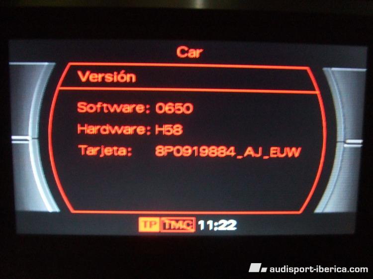

Freestylero Publicado 31 de Agosto del 2009 Autor Denunciar Publicado 31 de Agosto del 2009 (editado) ultima experiencia: tras haber puesto desactualizado al dvd original del 2004 con sw 0050 he conseguido tener la voz alante pero al poner mi dvd copia del 2005 sw 0460 y ya se ha ido la voz atras es q no entiendo nada !! por si acaso he puesto luego la 0650 y nada igual el altavoz atras una m****!!! ahora he vuelto a desactualizar al dvd del 2004 sw 0050 y otra vez altavoz alante el tema es como no perder esto al poner las siguientes actualizaciones hasta llegar a la 0650 he quitado el fusible del navegador y lo dejare unas horas y luego probare a meter una version intermedia antes de la 0650 y ya no se me ocurre q mas hacer lo unico q se es q la version 0050 (dvd del 2004) pone altavoz alante pero al poner la siguiente se va atras a ver si ahora al haber quitado el fusible unas horas no la pierdo Editado 31 de Agosto del 2009 por Freestylero Responder

Freestylero Publicado 31 de Agosto del 2009 Autor Denunciar Publicado 31 de Agosto del 2009 nada , imposible tenia puesta la 0050 con dvd original del 2004 y altavoz sonando bien he quitado fusible dos horas y he puesto la 0650 de mi dvd copia del 2009 y se ha actualizado bien poniendo software 0650 y leyendo mapas ero voz se ha ido al asiento trasero alguien entiende algo ya no se q combinacion hacer solo tengo claro q al poner el original del 2004 version 0050 se pone bien altavoz pero al meter luego otro dvd para actualizar al carajo se va para atras Responder

Freestylero Publicado 3 de Septiembre del 2009 Autor Denunciar Publicado 3 de Septiembre del 2009 esta visto q soy un mamon con el tema de conseguir la voz alante pero q bien se me da hacer copias de seguridad ya tengo la version ultima del mercado 8P0 919 884 AJ dvd de navegacion del 2009_2 Responder
