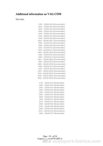

Av@nt Publicado 9 de Septiembre del 2009 Denunciar Publicado 9 de Septiembre del 2009 Hola! Lo de las ruedas, yo tengo puesto 2065...alguna información?? Lo pregunto pq en invierno coloco las ruedas de invierno y son distintas, aunque equivalentes, ¿donde se puede mirar lo que hay que colocar? Gracias. Responder
Freestylero Publicado 9 de Septiembre del 2009 Autor Denunciar Publicado 9 de Septiembre del 2009 aqui tienes Responder
