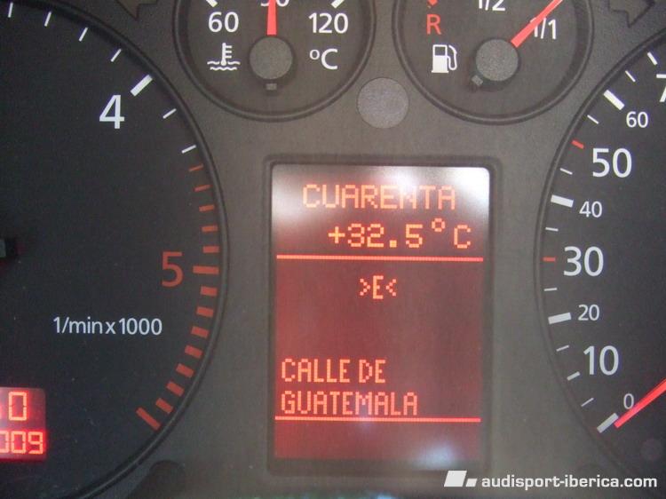

Freestylero Publicado 25 de Agosto del 2009 Autor Denunciar Publicado 25 de Agosto del 2009 alguien que sepa algo del tema q hasta ahora yo me habia planteado ambas cosas eran lo mismo pongo unas fotos de mi cuadro q no se si es FIS u ordenador de abordo Responder

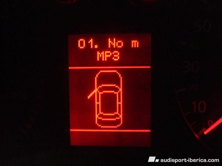

Freestylero Publicado 25 de Agosto del 2009 Autor Denunciar Publicado 25 de Agosto del 2009 mas fotos de mi cuadro y la informacion q me aparece Responder
Freestylero Publicado 25 de Agosto del 2009 Autor Denunciar Publicado 25 de Agosto del 2009 otra foto dodne se ve el titulo de la cancion mp3 q todavia no consigo se mueva solo sale lo q cabe en la pantalla Responder
