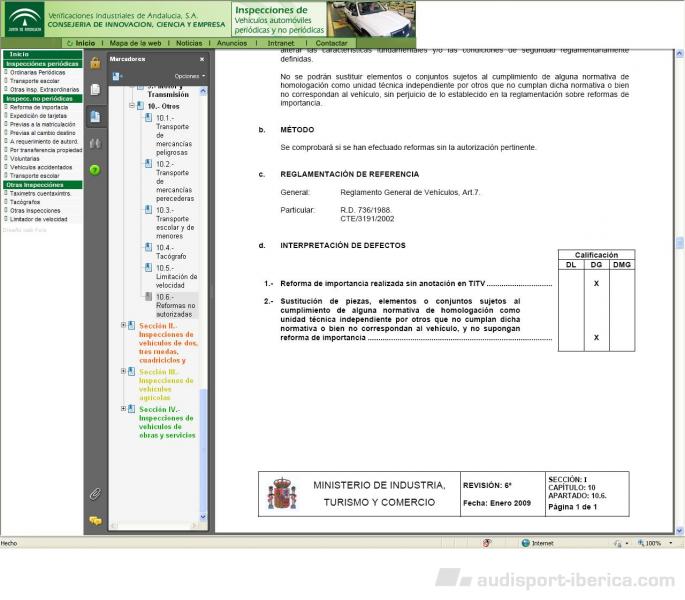

chirrito Publicado 1 de Septiembre del 2009 Autor Denunciar Publicado 1 de Septiembre del 2009 Puesto que esto ya me lo he tomado com algo personal, he empezado a buscar toda la reglamentación de los procedimientos en una ITV. Para mi sorpresa, me he econtrado con esto Debajo está el .pdf con la página completa. Es el documento del ministerio con fecha de revisión de Enero de 2.009. Ese es el fallo que me pusieron en el informe. Es curiosa la denominación que dice "sustitución de pieza, elemento o conjunto sujeto al cumplimiento de una normaitova de homolgación". Está claro que, esta frase es un arma de doble filo. Si el kit está homolgado como producto independiente, el faro está homolgado para una bombilla de xenon y le instalo el sistema de lavafaros de welldone que también esta homolgado, sólo quedaría el tema de la regulación. Según la circular que me enseñó a mi el ingeniero, tal y como os dije, hablaba de un sistema regulador, pero no especificaba si debía de ser automático o manual. Lo mismo me acerco un día de estos y le hago una "pregunta incómoda" Ah! Y fijaros también en la coletilla de la frase: todos los que defendíamos la instalación de un kit de xenon argumentábaos que no era una reforma de importancia. Ya se ha encargado el Ministerio de "cubrir" ese vacío legal SALUDOS reformas_no_autorizadas.pdf.pdf Responder
AudiTransporter Publicado 1 de Septiembre del 2009 Denunciar Publicado 1 de Septiembre del 2009 Puesto que esto ya me lo he tomado com algo personal, he empezado a buscar toda la reglamentación de los procedimientos en una ITV. Para mi sorpresa, me he econtrado con esto Debajo está el .pdf con la página completa. Es el documento del ministerio con fecha de revisión de Enero de 2.009. Ese es el fallo que me pusieron en el informe. Es curiosa la denominación que dice "sustitución de pieza, elemento o conjunto sujeto al cumplimiento de una normaitova de homolgación". Está claro que, esta frase es un arma de doble filo. Si el kit está homolgado como producto independiente, el faro está homolgado para una bombilla de xenon y le instalo el sistema de lavafaros de welldone que también esta homolgado, sólo quedaría el tema de la regulación. Según la circular que me enseñó a mi el ingeniero, tal y como os dije, hablaba de un sistema regulador, pero no especificaba si debía de ser automático o manual. Lo mismo me acerco un día de estos y le hago una "pregunta incómoda" Ah! Y fijaros también en la coletilla de la frase: todos los que defendíamos la instalación de un kit de xenon argumentábaos que no era una reforma de importancia. Ya se ha encargado el Ministerio de "cubrir" ese vacío legal B) SALUDOS Chirrito, el pdf adjunto está vacio, de todas maneras, sigo pensando, que han hecho la prohibicion en las ITVs antes de que se apruebe nada, porque si te pones a buscar, no encuentras nada redactado como normativa o articulo, que diga poner un kit es una reforma de importancia. Tampo dice nada que si un coche es su año de fabricacion no llevaba regulacion, se la tenga que poner ahora...sigue habiendo muchas incongruencias...aunque es igual, "el que manda, manda" y si ellos lo dicen, nosotros obecemos, pero estoy seguro que no hay nada realmente escrito, salvo esa "circular" de las ITVs... Yo creo que no los volveré a poner, pero me cabrea mucho el asunto Responder
