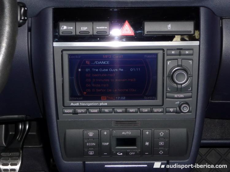

valcax Publicado 26 de Agosto del 2009 Autor Denunciar Publicado 26 de Agosto del 2009 (editado) ALGUIEN SABE COMO SE SACA EL NAVIPLUS? http://subefotos.com/ver/?b533e6a184d00f2b...8325552a84o.jpg Editado 26 de Agosto del 2009 por valcax Responder
Freestylero Publicado 26 de Agosto del 2009 Denunciar Publicado 26 de Agosto del 2009 lo q tu tienes es el RNS-D necesitas 4 llaves de extraccion las metes y lo sacas no tiene mas si te venia el navegador con el coche siempre puedes pagar en el conce para q te recuperen el codigo yo instale el rns-e Responder
Freestylero Publicado 26 de Agosto del 2009 Denunciar Publicado 26 de Agosto del 2009 yo puse el rns-e es la foto anterior Responder

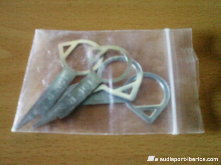

Freestylero Publicado 26 de Agosto del 2009 Denunciar Publicado 26 de Agosto del 2009 en el cocne 7€ son cuatro llaves pequeñitas con el final filo de lado y una muesca Responder
Freestylero Publicado 27 de Agosto del 2009 Denunciar Publicado 27 de Agosto del 2009 hay tienes una foto de las mias q tenemos el mismo coche tio azul denim y 5 puertas por cierto acabod e mirar tu foto y se ve bien claro por donde entran las llaves - las dos inferiores por debajo de NAVIGATION y RADIO CD/TV - las dos superiores por encima de BANDERITA y DISPLAY Responder

queroseno Publicado 27 de Agosto del 2009 Denunciar Publicado 27 de Agosto del 2009 Hola AQUI las venden en ebay, si buscas la sencuentras por otros sitios incluido el conce S2 Responder
Freestylero Publicado 27 de Agosto del 2009 Denunciar Publicado 27 de Agosto del 2009 pregunta en mas concesionarios q el q preguntaste porq es una cosa q siempre suelen tener vamos las dos veces q yo las he necesitado primero para la concert y posteriormente para la rns-e en el mismo dia las he comprado ten en cuenta q ellos las tinen para estar montando equipos en taller Responder
Air Crusan Publicado 29 de Agosto del 2009 Denunciar Publicado 29 de Agosto del 2009 pregunta en mas concesionarios q el q preguntaste porq es una cosa q siempre suelen tenervamos las dos veces q yo las he necesitado primero para la concert y posteriormente para la rns-e en el mismo dia las he comprado ten en cuenta q ellos las tinen para estar montando equipos en taller Alomejor en algún taller prefieren no venderlas para así "obligarte" a depender de ellos a la hora de tener que manipular la radio... De todos modos eso no es problema si en el concesionario no las venden no te preocupes. Yo en en mi caso las compré en ebay, en pocos días las tenía en casa y en total m costaron 4 o 5 euros portes incluidos. Saludos!!! Responder
