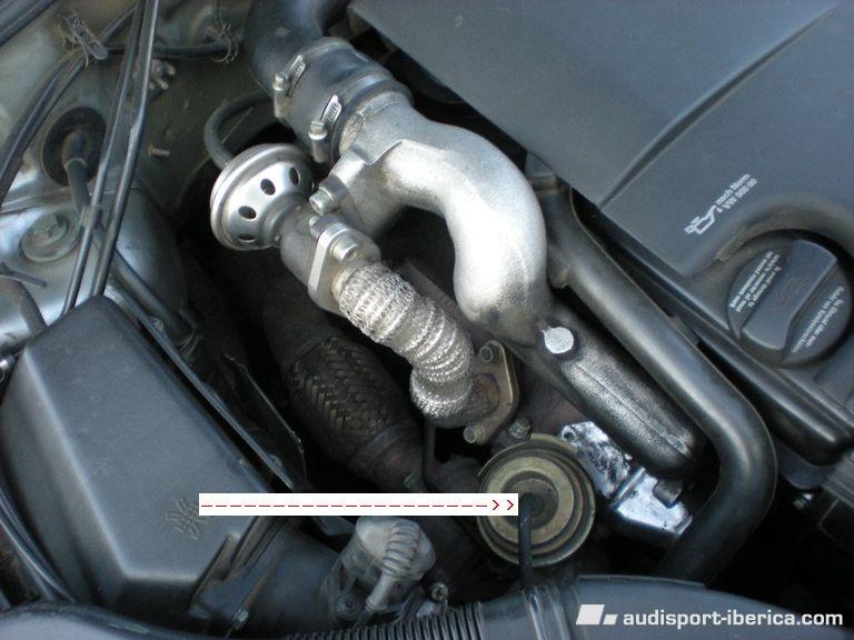

kumbas Publicado 2 de Noviembre del 2010 Denunciar Publicado 2 de Noviembre del 2010 Prueba a mirar los manguitos finos del turbo ya que con una minima raja se nota mucho en el rendimiento.Decirte que el mio tambien es un tdi 110 cv y tiene una salida muy buena y de punta se me a llegado a poner a 215 ( solo una vez porque no esta el tema para correr) Revisa los manguitos y ya nos contaras. Un saludo y bienvenido Perdonarme pero estoy un poco pez el el tema, ¿cuales son los manguitos que dices? teneis por hay alguna foto, o como se pueden identificar. ¿El turbo suporgon que esta en junto con el caudalimetro no? Gracias El turbo esta a la izquierda de la cubierta del motor. Mañana le hare unas fotos para indicarte que manguitos son los que tienes que mirar. Yo cuando pille el B5 tambien llevaba una pequeña grieta en uno de los manguitos ( apenas era perceptible ) y lo notaba que le costaba bastante subir de vueltas y el turbo no trabajaba bien , fue cambiarlo e ir de perlas. S2 Supongo que hablas de este manguito, que yo solo veo uno, y no puedo ver todo su recorrido ni la conexion del otro lado. Esta forrado como de tela metalica y es el que hace mover la corredera del turbo. Con este material parece dificil que se haga alguna raja (vamos que no es un simple tubo de goma o plastico) ¿O no es este tubo que marca la flecha.? Responder
rulas1.9tdi Publicado 3 de Noviembre del 2010 Denunciar Publicado 3 de Noviembre del 2010 si ese es el manguito que abre y cierra la geometria del turbo... pero que ande mas con el caudalimetros desconectado...¿? xq no pruebas a cojer el coche cronometro en mano y en una recta le llevas de 0a 100km/h estrijandole hasta 4200rmp y cronometras lo que tarda... si andas por debajo de 11segundos la cosa esta bien... Responder
