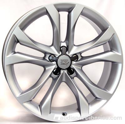

enjuto Publicado 27 de Agosto del 2009 Denunciar Publicado 27 de Agosto del 2009 Hola Buenas, Estoy pensando en cambiar mis llantas de 17" por las réplicas del S5 de serie. Son italianas (wsp italy). ¿Alguien tiene estas llantas ya sea la marca o el modelo? porque las he visto muy poco y creo que por el foro nunca. La diferencia con las originales en cuanto a tamaño es que estas son unas 8jx18 y las originales 8,5jx18. supongo que le meteré una goma de 235 en lugar de 245. ¿Qué tal lo véis? Saludos! Responder
joseluis__79 Publicado 27 de Agosto del 2009 Denunciar Publicado 27 de Agosto del 2009 piensa que en 235 si no me equivoco no esta homologado en la ficha tecnica Si buscas fotos de s5´s podrás ver algunos con esas llantas para que te hagas una idea Responder

enjuto Publicado 27 de Agosto del 2009 Autor Denunciar Publicado 27 de Agosto del 2009 piensa que en 235 si no me equivoco no esta homologado en la ficha tecnicaSi buscas fotos de s5´s podrás ver algunos con esas llantas para que te hagas una idea Joseluis No tenía ni idea, antes de ello le echaré un ojo a la ficha?? Tú que casi pones unas réplicas... Le meterías 245? piensa que el ancho es 8... Gracias!!!!!!! Responder

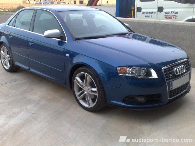

juanjocuatro Publicado 27 de Agosto del 2009 Denunciar Publicado 27 de Agosto del 2009 Solo te puedo decir que todas esas llantas réplica que dicen que son italianas, en realidad son chinas. No tengo nada en contra de ellos, pero simplemente a mi no me da confianza llevar semejante cochazo sobre 4 llantas chinas baratas. No obstante, cada uno que haga lo que quiera. eso que dices es cierto todos te dicen que son iatalianas y tal pero en realidad son chinas que los chinos son los reyes de las copias..pero tambien te digo que yo pensava igual y hasta que no las puse no lo comprove y las llevo ya un año y me an salido geaniales aparte de que son mas bonitas incluso que las originales ya que taren el canto de la llanta pulido..baratas y cien por cien efectividad cambio increible al coche..bueno aunque no es un a5 Responder

joseluis__79 Publicado 28 de Agosto del 2009 Denunciar Publicado 28 de Agosto del 2009 piensa que en 235 si no me equivoco no esta homologado en la ficha tecnicaSi buscas fotos de s5´s podrás ver algunos con esas llantas para que te hagas una idea Joseluis No tenía ni idea, antes de ello le echaré un ojo a la ficha?? Tú que casi pones unas réplicas... Le meterías 245? piensa que el ancho es 8... Gracias!!!!!!! las mias de 10 radios en V son 8,5 y llevo 245 pero piensa que las s-line son 8 y llevan 245 (esto lo puedes ver en el configurador pinchando sobre las llantas),así que ponle 245 que es lo que pone la ficha técnica y llevas todo "legal" Responder
alex82 Publicado 28 de Agosto del 2009 Denunciar Publicado 28 de Agosto del 2009 pero no estan hablando de las misma llantas ya que el dice las de serie del s5 y las del a4 de juanjocuatro es del s5 pero no es la de serie. PD: joseluis te veo raro con esa imagen nueva, me gusta mas la otra, sera porque es la que has tenido siempre Responder
enjuto Publicado 28 de Agosto del 2009 Autor Denunciar Publicado 28 de Agosto del 2009 piensa que en 235 si no me equivoco no esta homologado en la ficha tecnicaSi buscas fotos de s5´s podrás ver algunos con esas llantas para que te hagas una idea Joseluis No tenía ni idea, antes de ello le echaré un ojo a la ficha?? Tú que casi pones unas réplicas... Le meterías 245? piensa que el ancho es 8... Gracias!!!!!!! las mias de 10 radios en V son 8,5 y llevo 245 pero piensa que las s-line son 8 y llevan 245 (esto lo puedes ver en el configurador pinchando sobre las llantas),así que ponle 245 que es lo que pone la ficha técnica y llevas todo "legal" Ok lo confirmo en la ficha! Muchas gracias tío, no me había fijado en las sline que eran de 8! Responder
