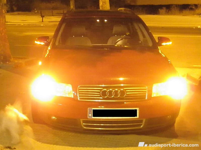

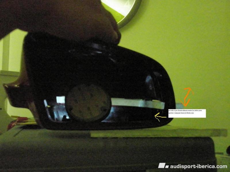

1806 DYL Publicado 29 de Agosto del 2009 Autor Denunciar Compartir Publicado 29 de Agosto del 2009 son echos a mano esta modificado el espejo de origen estoy intentando mandaros fotos de las piezas de metacrilato para que veais la forma que tienen despues de tanto dar vueltas al final consegui hacerlo Responder Enlace al comentario Compartir en otros sitios web More sharing options...
1806 DYL Publicado 29 de Agosto del 2009 Autor Denunciar Compartir Publicado 29 de Agosto del 2009 otra fotiki de como quedo el mio Responder Enlace al comentario Compartir en otros sitios web More sharing options...
1806 DYL Publicado 29 de Agosto del 2009 Autor Denunciar Compartir Publicado 29 de Agosto del 2009 (editado) 1ºsoltar el espejo es facil tiene dos tornillos por la parte de abajo y metiendo los dedos por el espejo hacia la pieza negra apretamos empujando hacia abajo y hacia ell lado contrario de donde tenemos los dedos lo que pone en el recuadro es que metamos los dedos por aki y empujeis en los sentidos de las flechas rojas perdon no he dicho lo que necesitariamos dremel con disco de corte metacrilato 1 cm con un retal de 30x30 es suficiente unos 10 euros pegamento dos componentes silicona transparente para vidrio 8 led alta luminosidad + resistencia 380 de dimension reducida loctite creo que no se me olvide nada Editado 29 de Agosto del 2009 por 1806 DYL Responder Enlace al comentario Compartir en otros sitios web More sharing options...

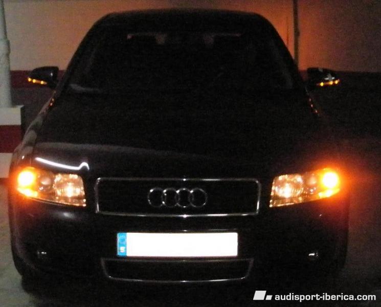

Audi A4 TDi Publicado 2 de Septiembre del 2009 Denunciar Compartir Publicado 2 de Septiembre del 2009 eso eso mas fotos, y el brico. Pero en la segunda foto, parece que has puesto cromados en la parrilla, para mi gusto has estropeado la elegancia que daban los intermitentes en los retrovisores. Y otra cosa: ¿has quitado los intermitentes de las aletas? saludos Responder Enlace al comentario Compartir en otros sitios web More sharing options...
PatatA4 Publicado 2 de Septiembre del 2009 Denunciar Compartir Publicado 2 de Septiembre del 2009 Sr. A4 tdi... Creo que nos ha quitado... si te fijas en esa segunda foto, en el lado izquierdo, se sigue viendo el intermitente de la aleta... Responder Enlace al comentario Compartir en otros sitios web More sharing options...
Audi A4 TDi Publicado 2 de Septiembre del 2009 Denunciar Compartir Publicado 2 de Septiembre del 2009 Sr. A4 tdi... Creo que nos ha quitado... si te fijas en esa segunda foto, en el lado izquierdo, se sigue viendo el intermitente de la aleta... jaja que grande eres, ni me habia dado cuenta. Yo lo tengo hasta pensado si algun dia se pueden poner unos retrovisores con intermitente en nuestros b6, quitaria el intermitente de la aleta, e intentaria tapa el agujero con una chapita de sline, y si viese que no lo cubre todo el agujero, lo mas seguro es que le pusiese la S. saludos Responder Enlace al comentario Compartir en otros sitios web More sharing options...
