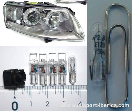

Kolari Publicado 11 de Septiembre del 2009 Denunciar Publicado 11 de Septiembre del 2009 Pregunta para WEST y demás entendidos: Ya que estamos enfrascados en este tema de los leds planteo las dos siguientes cuestiones; 1.-He sustituido los faros halógenos por los de lupa y la bombilla de posición ahora es reemplazada por 2 aros con cuatro bombillitas como la de la foto con el clip, no da error (o porque el consumo de las cuatro juntas es el mismo que el de una estandar de posición o porque no controle esa bombilla su fallo la centralita, no lo se), la cuestión es que la luz es "amarilla" y he visto los leds de la foto en "blanco xenon", la cuestión es ¿podré quitar mis cuatro bombillitas por aro y colocar las cuatro de led sin que de fallo o realmente no mide esa bombilla la centralita? 2.-Viendo los ficheros .pdf del compi que colgó en un hilo las versiones de los pilotos se observa que hay 3 modelos: el básico de bombillas (el mío), el de frenos con led (cuan do llevas xenon), y un tercero de frenos e INTEMITENTES con led (mercado americano), la pregunta es: ¿sería posible conseguir los de ese mercado americano (internet) y codificarlos con el vagcom para tenerlo todo en uno y no buscar leds para sustituir nuestras bombillas? Nota: si fuera posible yo no me animo para plantearos una compra conjunta... después de anterior éxito. Gracias. Responder
