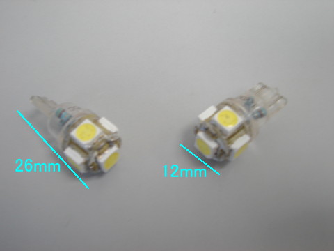

txispis Publicado 11 de Septiembre del 2009 Denunciar Publicado 11 de Septiembre del 2009 Dispongo de 7 parejas de leds, que me ha sobrado del último pedido del tipo T10 W5W, los dejaré al mismo precio de coste. Si hay alguien interesado que me lo diga por MP. Aunque creo que para el A6 las pruebe en puertas y tal y si me gustan creo que solo me sobraran una o dos parejas. Para que no haya suspicacias, todas estas lamparas las encargué para el quattro y para los faros ojos de angel piratas de un bmw de un compañero. Cada ojo de angel lleva 3 lamparas T10 que multiplicado por 4 salian 12 mas 2 de repuesto. Las hemos probado y el problema que con incandescencia la iluminacion era poca y amarillenta y ahora es por exceso, demasiada luz y al ser mas largas que una lampara normal, le pegan en las opticas y no puede colocar los portalamparas, ademas se notan los puntos de luz al ir pegados al ojo de angel y no difuminado tipo fluorescente redonda (no se si me entendeis). Asi que me ha pedido que si puedo los ofrezca por aqui, ya que le he hablado del tema nuestro y los A6. Son estas de 5 leds que alumbran en todas direcciones. Responder

txispis Publicado 12 de Septiembre del 2009 Denunciar Publicado 12 de Septiembre del 2009 Txispis: Por favor, ya que veo que te has puesto con el tema de los angel eyes en algún momento ¿me puedes contestar a la pregunta hecha un poco antes respecto a mis angel eyes? ¿me puedes dar tu opinión? Gracias. En el bmw antiguo, no hay aviso de luz de posicion fundida. En el A6, si has puesto unos ojos de angel a tu A6 es simple, intenta igualar la suma de las potencias de las lamparas leds que vas a poner a la de la lamparita de posición y asi no te dará fallo. SI la de posicion es de 4 o 5 w pon 4 lamparitas leds de 1w cada una y ya esta. Saludos Responder
Kolari Publicado 12 de Septiembre del 2009 Denunciar Publicado 12 de Septiembre del 2009 Txispis: Por favor, ya que veo que te has puesto con el tema de los angel eyes en algún momento ¿me puedes contestar a la pregunta hecha un poco antes respecto a mis angel eyes? ¿me puedes dar tu opinión? Gracias. En el bmw antiguo, no hay aviso de luz de posicion fundida. En el A6, si has puesto unos ojos de angel a tu A6 es simple, intenta igualar la suma de las potencias de las lamparas leds que vas a poner a la de la lamparita de posición y asi no te dará fallo. SI la de posicion es de 4 o 5 w pon 4 lamparitas leds de 1w cada una y ya esta. Saludos Ok, eso había pensado, era por si lo habías comprobado. Ya te contaré. Gracias. Responder
