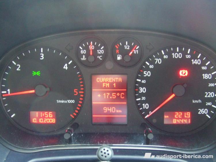

german18t Publicado 30 de Agosto del 2009 Denunciar Publicado 30 de Agosto del 2009 el sensor de intensidad esta justo en el reloj de km/h del velocimetro,es un punto mas claro que esta creo que al lado de lo que marca "260", si con el contacto dado en un garage le enchufas con una linterna veras como sube un huevo la intensidad de la iluminacion de los botones y de las pantallas del clima y del navi Responder
Freestylero Publicado 30 de Agosto del 2009 Autor Denunciar Publicado 30 de Agosto del 2009 c*** voy a buscar una foto del cuadro de mi coche a ver si veo algo distinto cerca del 260km/h y cuando baje al coche pruebo porq con la linterna sobre la rns-e no he visto na de na Responder
Freestylero Publicado 30 de Agosto del 2009 Autor Denunciar Publicado 30 de Agosto del 2009 ya enconre foto te refieres a este circulito al lado de 0Km/h esta tarde probare con una linterna hay dices q eso controla el brillo de la pantalla de la rns-e? Responder
german18t Publicado 30 de Agosto del 2009 Denunciar Publicado 30 de Agosto del 2009 (editado) ese es, en el 8L va alado del "0" pero en el 8P alado de "260", yo me di cuenta un dia por que le daba justo un rayo de sol por el hueco del volante y se iluminaba todo que parecia que se iba a derretir en el 8P te aseguro que si que lo controla, y en un TT que tenia antes 8N tambien Editado 30 de Agosto del 2009 por german18t Responder
Freestylero Publicado 30 de Agosto del 2009 Autor Denunciar Publicado 30 de Agosto del 2009 pues esta noche q cogere el coche voya enchufarle ahi con la linterna y te cuento, si hace algo,jeje Responder
