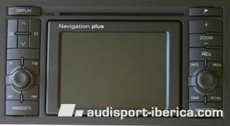

igf Publicado 30 de Agosto del 2009 Denunciar Publicado 30 de Agosto del 2009 (editado) Buenas, estoy pensando en instalar el interface del ipod y me gustaria que me aconsejaseis, tengo instalada la Rns-e con navegador de cd, ademas poseo el volante multifuncion y me gustaria : - Poder controlar el ipod con el volante y la radio - Saber si puedo navegar por las carpetas del ipod Que interface me recomendais, tampoco me importaria por ejemplo conectar un pendrive pero siempre que tambien pudiese controlarlo con el volante y navegar por los directorios (carpetas),Tendria que quirar el cargador de cd?? saludos Editado 30 de Agosto del 2009 por igf Responder
PAUL-A8 Publicado 31 de Agosto del 2009 Denunciar Publicado 31 de Agosto del 2009 Hola, si es el de la foto, es el D y no el E....... Por lo demás, no se. Responder
Freestylero Publicado 31 de Agosto del 2009 Denunciar Publicado 31 de Agosto del 2009 exacto tienes la D no la E por eso llevas CD y no dvd tambien Responder
igf Publicado 31 de Agosto del 2009 Autor Denunciar Publicado 31 de Agosto del 2009 Pues sera la D la verdad es que no lo sabia, y alguien me podria aconsejar ?, gracias Responder

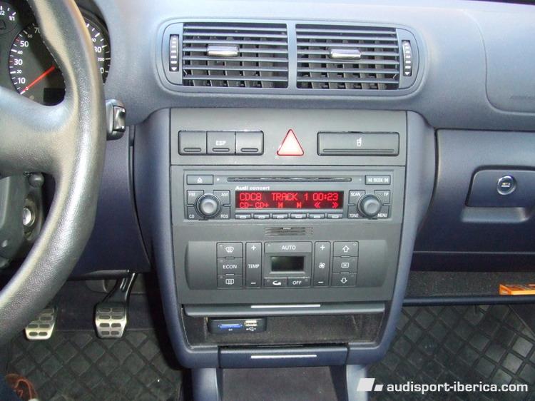

Freestylero Publicado 31 de Agosto del 2009 Denunciar Publicado 31 de Agosto del 2009 te aconsejo una interface q te vale para tarjetas y pendrive q le daras mas uso q al ipod es mas comodo grabar ahi la musica mp3 yo lo tenia con mi cocncert antes d eponerme la rns-E y lo controlas todo desde volante y navegador porq lo q hace es q va conectado como si fuese el cargador original de cd's eso si limitacion los malos leen 6 carpetas los buenos 8 y te pondr aen pantalla y fis CDC01 es decir carpeta 1 y track01 cancion 1 no te creas vas a leer el titulo nid e carpeta ni de cancion por eso te digo q pa q quieres ipod lo unico vas a conseguir es armarte un follon como quieres buscar algo en concreto Responder

Freestylero Publicado 31 de Agosto del 2009 Denunciar Publicado 31 de Agosto del 2009 (editado) cada carpeta admite 99 canciones tu imaginate el follon cuando metes bastantes si quieres escuchar una en especial,jeje ese has puesto es el q se vende por ebay de toda la vida creo eso no e smuy bueno, vamso normalillo y lee 6 carpetas y con el parrot no se si se quedaba pillado ademas ese no tiene para sd q e slo comodo no vas a tener hay el pincho colgando de pen drive a ver te busque una foto de como lo lelvaba yo puesto si te fijas en la pantalla pone carpeta 8 y cancion 1 Editado 31 de Agosto del 2009 por Freestylero Responder
