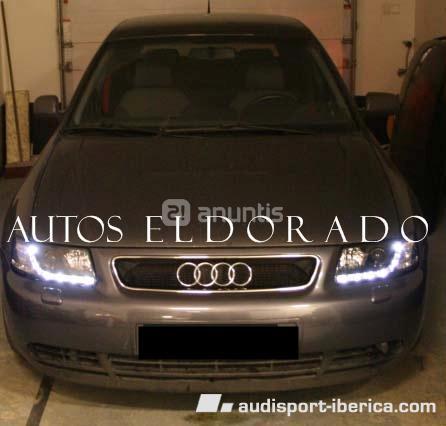

ErWilly Publicado 30 de Agosto del 2009 Denunciar Publicado 30 de Agosto del 2009 Bueno pues queria saber si es legal llevar estos faros, no solo por la GC sino tambien en ITV por que se los tengo que cambiar y habia pensado en poner estos, tambien acepto opiniones.... Responder
TitusA3 Publicado 31 de Agosto del 2009 Denunciar Publicado 31 de Agosto del 2009 Bueno pues queria saber si es legal llevar estos faros, no solo por la GC sino tambien en ITV por que se los tengo que cambiar y habia pensado en poner estos, tambien acepto opiniones.... Hola Willy, pues decirte que yo los llevo ya hace un año puesto y nunca he tenido problemas con los Mossos de escuadra(Catalunya jeje) y por el tema ITV, cuando los compre Justamente en Autoseldorado me dijo el chico que pasaban las ITV sin problemas, porque llevan el Grabado de Homologacion Europea no se que en los Faros impresos... y la verdad esque lleva la Homologacion impresa pk se ven a simple vista, pero no se hasta que punto pueden ser legales en ese aspecto... aun no e pasado la ITV con ellos.... jejeje Responder

TitusA3 Publicado 31 de Agosto del 2009 Denunciar Publicado 31 de Agosto del 2009 Gracias por tu respuesta Titus, la verdad es que los vi en tu coche, en tu firma, y me gustaron aunque me imagino que en vivo estaran mas bonitos, solo espero que no quede "truñing" auque por lo que e visto la verdad encajan bastante bien, jeje Jeje ami me pasaba igual que ati, estaba indeciso, por que considero que un audi no es digno de ponerle truñadas tipo "tunnig Garruling" y no estaba seguro de si esos faros le iban a dar ese toque a tuning peste, por ejemplo es mi opinion, pero odio los pilotos traseros tipo lexus en los A3, para mi gusto destrozan el coche, jejeje, ami lo que me falta es ponerle los pilotos Restylin pero ahora no hay pasta jejeje, mas adelante y si sale alguna ofertilla interesante me los pillo,... Pues si Willy, le quedan genial, al principio los ves raros, pero luego te das cuenta de que quedan geniales y lo que mas me gusta es cuando te paras en un semaforo y el 90% de la gente se que mirando los leds jijiji y sobretodo cuando te cruzas con un A3 8L se te queda mirando como diciendo: y esos Faros? jejeje Bueno, decirte que los compre en autoseldorado hace un Año y que los dos se me jodieron los leds, no se porque, pero la verdad se portaron bien conmigo y me dieron dos faros nuevos porque estaban en garantia, de momento no me ha vuelto a fallar.... Saludoss Responder

YAYO Publicado 31 de Agosto del 2009 Denunciar Publicado 31 de Agosto del 2009 Como bien dice ivia3, una cosa es la homologacion del producto (en este caso el faro) que ha pasado una serie de requisitos de calidad y legalidad para poder ser comercializados en europa. Otra cosa es homologarlo para el coche, que tendrias que hacer un proyecto o incluirlo en la ficha tecnica, pero eso ya depende de las estaciones de ITV, que algunas son mas rigurosas que otras. Lo del tema xenon.... si el coche NO lleva y se lo pones, si no tiene autoregulacion de faros y lavafaros NO te pasa ITV, quizas de alli algun problema q pueda surgir. Es decir, alguien que NO tenga xenon y le ponga estos faros con xenon. Lo que te echa para atrás NO es el faro, sino la falta de autoregulación y lavafaros. A mi también me gustaría poner estos faros, me enamoré de ellos, pero en mi coche ya viene Xenon de serie, y buff.... no se, me da miedo cambiarlos. Por ultimo, decir que en mi antiguo coche, Ford Escort, le puse los ojos de ángel y nunca tuve problemas en la ITV pq miraban la famosa E de homologación Espero haber resuelto dudas Un saludo Responder

Bully Publicado 31 de Agosto del 2009 Denunciar Publicado 31 de Agosto del 2009 Hola Willy. Yo los he tenido escasamente unos dos o tres meses en los que estando alrededor de la GC nunca he tenido ningún inconveniente con ellos ni incluso en los controles nocturnos. En cuestión de ITV lo pregunté y uno de los chicos de allí me comentó al pasar otra revisión con un vehículo de un cliente que si los había puesto y que no tendría tampoco inconveniente, de hecho un compañero suyo se lo puso en un Seat Leon, pero ya se sabe en estos casos, que te puedes encontrar quien no tenga ni puñetera idea y te ponga reforma grave de importancia sino otra cosa que le venga al caso. Prueba de ello: Lo mismo que ahora con los del S6, a ver con qué situación me encuentro. Saludos. Responder
ErWilly Publicado 31 de Agosto del 2009 Autor Denunciar Publicado 31 de Agosto del 2009 Bueno pues medio resuelta la duda, ire a la ITV y preguntare, sino pues que me digan como y cuanto cuesta inclurlos en la ficha tecnica del vehiculo, ya os contaré..... Responder
ErWilly Publicado 31 de Agosto del 2009 Autor Denunciar Publicado 31 de Agosto del 2009 Paso un link de donde venden estos faros en el cual, publicitan que "estan homologados para ITV" aunque me quedo con la duda..... Link: http://www.kptuning.com/product_info.php?c...roducts_id=9577 Responder
