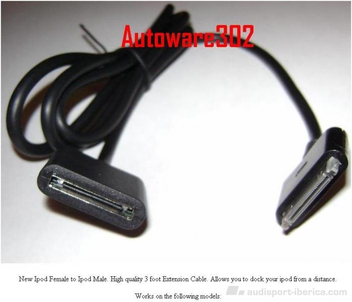

mmarcar Publicado 24 de Julio del 2010 Denunciar Publicado 24 de Julio del 2010 May, el cable que buscas en cuestión se llama dock extender, y yo lo he encontrado en macnificos.com, aunque puedes buscarlo mas barato en ebay aunque hay mucho chino que no se yo que tal irán. El que yo he visto es de la marca dr bott. Saludos Responder
