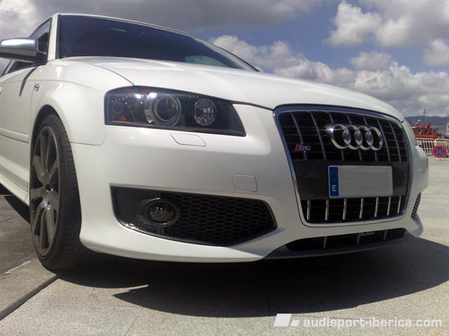

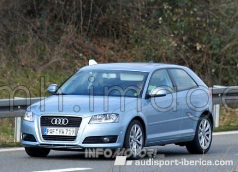

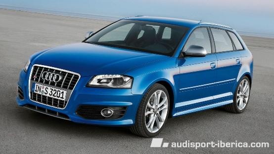

DANIATTRACT Publicado 1 de Septiembre del 2009 Denunciar Publicado 1 de Septiembre del 2009 El modelo pre-reestyling es el modelo anterior al actual y el reestyling es el modelo actual,el que lleva leds en los faros de xenon. reestyling Pre-reestyling (con permiso de Allblack) El sportback solo se ha fabricado en el modelo reestyling,pero puedes poner la delantera del pre-reestyling sin problema alguno.Las piezas del a3 sportback reestyling aunque no sea s3 tampoco le vale,lo único que cambia en este caso es el paragolpes. No te queda otra alternativa que poner el frontal pre-reestyling o gastarte un pastizal en transformarlo a reestyling.Algún forero ha hecho ese cambio. Saludos. Responder
