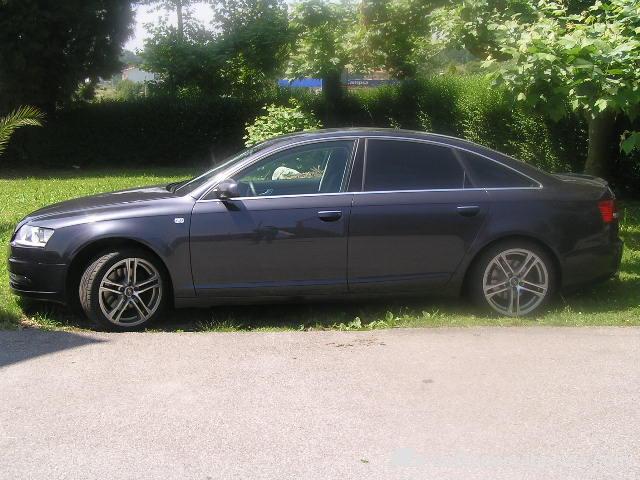

rsm Publicado 1 de Septiembre del 2009 Autor Denunciar Compartir Publicado 1 de Septiembre del 2009 Aquí en el foro A6, debemos ser 3 o 4 los que los hemos cambiado, casi mejor pregunta en el foro A4. De todas formas si no te convence H&R, Eibach es una buena marca, buena opción. Un saludo. Si que me convencen y más aun al ser negros, pero es por tener opiniones sobre otros muelles, oy en norauto me han pedido 350E más 60E de mano de obra por los H&R homologados, los vuestros eran homologados no? teneis una foto del coche de perfil para hacerme una idea de lo que rebaja el coche? Gracias Responder Enlace al comentario Compartir en otros sitios web More sharing options...
dycal Publicado 1 de Septiembre del 2009 Denunciar Compartir Publicado 1 de Septiembre del 2009 Al ser negros, no se sabe si son los originales o son cambiados. Los que tengo yo están homologados. Me parece bastante caro el precio que te dieron Te pongo una foto del perfil Un saludo Responder Enlace al comentario Compartir en otros sitios web More sharing options...
rsm Publicado 1 de Septiembre del 2009 Autor Denunciar Compartir Publicado 1 de Septiembre del 2009 Al ser negros, no se sabe si son los originales o son cambiados. Los que tengo yo están homologados. Me parece bastante caro el precio que te dieron Te pongo una foto del perfil Un saludo Ami me ha parecido carisimo, me pasare por otros tallñeres aver si me lo mejoran, tienes el coxe precioso, y eso que en esa foto no tienes ni los focos traseros ni el frontal con la luz diurna... Responder Enlace al comentario Compartir en otros sitios web More sharing options...
