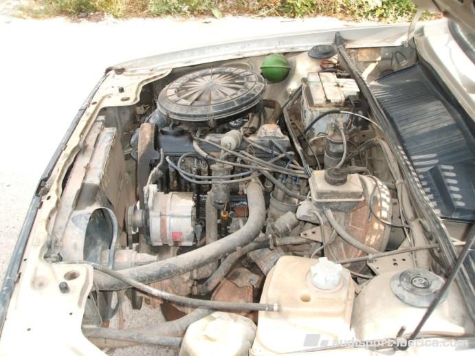

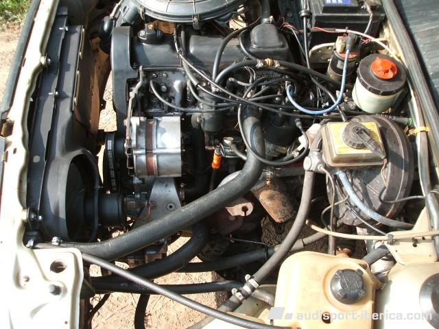

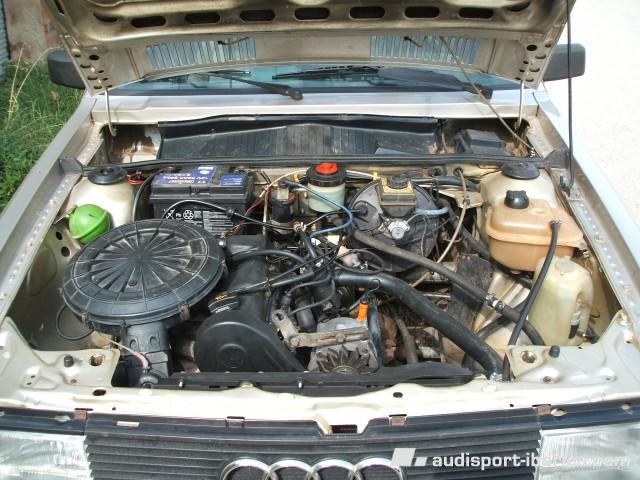

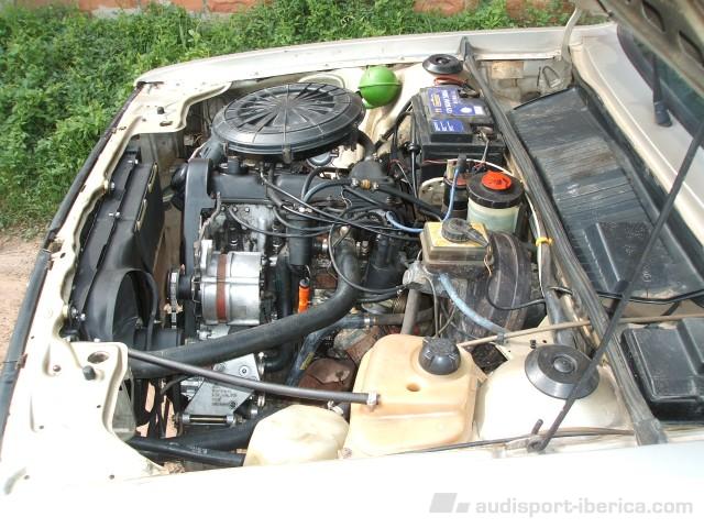

bueno pondre unas fotos de hace un par de años pensad que es un coche con 330.000 al que no se le ha hecho ni embrague, lo que le he estado haciendo yo desde que lo tengo no ha sido mas que maquillaje.
lo proximo que le voy a hacer sera cambiar la junta del carter(aunque no mancha el suelo suda gotas de colores), la junta del soporte filtro, volvere a pintar el servo (la pintura que compre no fue la adecuada), pintare soportes de motor y alguna cosilla mas...
En cuanto a la d.a. no fue muy dificil la barra de direccion y la caja fue sacar del 90 y poner en el mio.
La parte de la bomba igual , sacar del 80 del desguace yponer en el mio, el motor es el mismo con los mismos anclajes y poleas.
La parte del deposito puse el del 90 y el unico tubo que tuve que inventar no llevaba presion era simple alimentacion de la bomba , puse uno del 90 y uno del 80 y los uni con un racord.
Aproveche para pintar radiador cambiar junta bomba gasolina con sus manguitos cambie los cojinetes al alternador y lo limpie...y alguna cosilla mas.

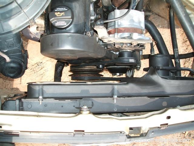

El manguito que esta mas abajo en la foto , el que esta uunido con bridas, este quedo largo lo cortare y le fabricare unn soporte pàra que no baile...
Me queda tambien, comprar cables de bujia y poner un poco de orden en el monton de cables...
