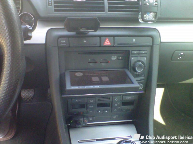

gallegiño Publicado 16 de Octubre del 2012 Denunciar Publicado 16 de Octubre del 2012 Aprovecho este hilo y subo un pequeño brico para esta misma instalación, por si a alguien le resulta de ayuda, ya que he visto varias veces esta misma consulta y no he encontrado un hilo donde se detalle todo lo necesario conjuntamente. Vamos allá. MATERIAL Y HERRAMIENTAS Parrot MKi 9100, clavija hembra roja ISO 10 pines (repuesto Audi, conector rojo de la imagen) Adaptador entrada aux-in mini ISO azul (dibujo adjunto) http://cgi.ebay.de/Line-IN-Aux-Interface-A...=item2eaac22ffd 2 metros de cable naranja 1,5mm, terminales crimpar macho/hembra, clavija aérea hembra mini jack estéreo, cinta aislante, punzón pequeño, tijeras, alicates corta cables, alicates o crimpadora, cutter, soldador y estaño, juego llaves extracción autorradio, tester. PREPARACIÓN MAZO DE CABLES (la “madre del cordero” de todo este invento) El mazo de cables original de Parrot (corriente, masa, altavoces, etc) NO SIRVE en nuestros coches tal cual viene, hay que adaptarlo del siguiente modo: 1.- sacar la toma amarilla MUTE ayudándose del punzón (introducir el punzón por el frente para bajar la pestaña que bloquea el terminal metálico, y tirando suavemente del cable sale todo el conjunto). Igualmente sacar la toma naranja (+12v bajo llave). 2.- colocar el terminal con cable amarillo MUTE en el conector (a la derecha, 10 pines, en la imagen de conexiones) rojo ISO, en la posición 1. 3.- cortar el terminal del cable naranja y crimpar un terminal. Crimpar el otro terminal en el cable naranja suelto que hemos comprado, y unir ambos terminales. 4.- A las salidas line-in (cables sin terminal) soldar la mini jack del siguiente modo: rojo (canal derecho) que una con el terminal más exterior de una clavija macho, blanco que una con el terminal central de una clavija macho, y los otros dos (marcados como Line -) unidos entre sí, al terminal interior de una clavija macho (masa, es la patilla más larga de nuestro conector hembra). Una vez bien soldado y aislado, unir con el terminal mini jack macho del adaptador que hemos comprado. 5.- El cable negro que va junto al rojo y amarillo (ambos con fusible), cortar, unir y crimpar a un terminal. Del adaptador para la entrada auxiliar, cortar el terminal del cable de masa, crimpar el otro terminal y unir con el de masa anterior, de este modo ya tenemos en el mismo mazo de cables unidas todas las masas. CONEXIÓN DE TODOS LOS TERMINALES Y EQUIPOS Desconectar de nuestra radio todos los terminales (los tres de la izquierda, ISO de 8 pines y mini ISO de 20 pines). El más laborioso de preparar es el conector mini ISO de 20 pines, hemos de cortar el extremo donde irá el conector azul (de 8 pines) de forma que encaje el nuevo del adaptador para entrada auxiliar. Con una pequeña sierra, cutter y paciencia, es sencillo (ver dibujo del adaptador y su conexión). Una vez hecho esto, es tan simple como volver a conectar cada uno en su sitio; el azul más el resto que queda cableado con el coche, al mini ISO de 20 pines del autorradio. El nuevo terminal rojo ISO de 10 pines (el de la derecha en la imagen), al correspondiente del autorradio que antes debía estar libre. El hembra con las tomas de corriente, al autorradio, el hembra con las conexiones de altavoces al autorradio correspondiente. Y los machos a sus correspondientes de los terminales que vienen del coche (corriente con el de corriente, altavoces con el de altavoces). La extensión del cable naranja de +12v bajo llave, lo llevamos hacia la caja de fusibles, donde tomamos de cualquier punto libre un +12v bajo llave (ayudándonos del tester). NOTA: La extracción del autorradio, desmontaje y montaje de guantera, guarnecido bajo brazo dirección y caja de fusibles, para trabajar bien la instalación, no lo detallo pues aparte de estar explicado en varios hilos, es bien sencillo, bastan las llaves de extracción que es lo más específico, y una llave hexagonal de vaso del 8. AJUSTES DEL PARROT Para acabar, en los ajustes hay que modificar dentro de la opción audio, el desactivar la opción “silenciar si música”. Y LISTO… Ya tenemos funcionando todo el sistema perfectamente. Cuando recibimos o realizamos una llamada, efectúa el mute si tenemos música, aparece la palabra “PHONE” en la pantalla del autorradio y en el FIS, y el sonido de nuestro interlocutor lo escuchamos por los altavoces delanteros (amplificado por la centralita Parrot, con lo que es independiente de si tenemos el autorradio encendido o no). Cuando colgamos, desaparece el mensaje de “PHONE” y la música continúa sonando. Cuando escuchamos música por una entrada auxiliar (USB, iPod, aux) el sonido sale por la señal de línea del mazo de cables, con lo que controlamos desde nuestro autorradio (volumen, bass, treble, fader, balance), suena en todos los altavoces del coche (seleccionar pulsando el botón CD el autorradio la fuente CDC, el adaptador simula que tengamos un cargador de CD para esa entrada, aparece “CDC” en la pantalla del Concert y en el FIS) y la calidad de sonido es mucho mejor que con el Parrot. El control de la música (pausa, avance, retroceso) se hace desde el mando del Parrot. Siguiendo esta guía se va a tiro hecho en cada paso, no debe llevar más de una hora montarlo todo (aunque para averiguar todo esto yo haya tardado varios días en el montaje ;-) Finalmente agradecer a los amigos del foro cuyos hilos me han ayudado a ir recopilando todo lo necesario (caso del mute, caja de fusibles, entradas de línea, etc). Saludos. Hola Antonio Responder
