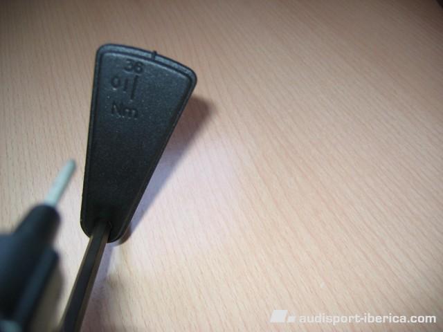

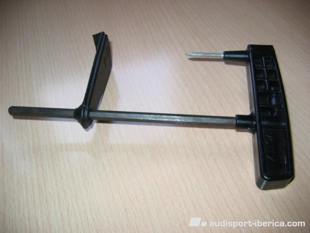

Falkoneti Publicado 2 de Septiembre del 2009 Denunciar Publicado 2 de Septiembre del 2009 He comprado unas barras de techo de segunda mano, vienen con una llave allen para apretar los tornillos pero no se mo se utiliza exactamente. Me imagino que es para que no te pases apretando, pero como veo el tope. Os pongo unas fotos Gracias y saludos Responder
Tolo Publicado 2 de Septiembre del 2009 Denunciar Publicado 2 de Septiembre del 2009 (editado) Es una Cutredinamómetrica...pero te será muy útil para este cometido. En condiciones normales la punta metálica estará sobre el cero, cuando aprietes el mango de plástico se torcerá. Aprieta (retuerce el mango) hasta que la punta esté encima del 36 Nm. Editado 2 de Septiembre del 2009 por Tolo Responder
