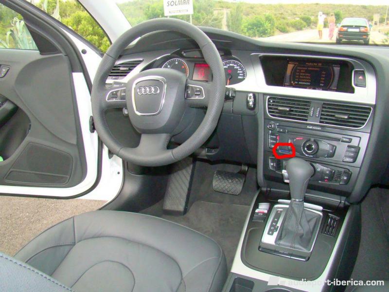

jimyloko Publicado 4 de Septiembre del 2009 Denunciar Publicado 4 de Septiembre del 2009 alguien puede poner una foto del alojamiento de la tarjeta SD en la radio. Por mas que lo busco, no se donde hay que meter la tarjeta. Por otro lado, donde puedo conseguir el cable para conectar disco duro o cualquier disposito USB al AMI¿? un saludo. Responder

nachokan Publicado 1 de Octubre del 2009 Denunciar Publicado 1 de Octubre del 2009 A ver socios, lee tarjetas SDHC los MY2010 y los anteriores simplemente SD; la diferencia no es importante, simplemente los nuevos aceptan SDHC que son las misms tarjetas pero con mas rapidez y capacidad ok?. Como os han comentado, lo que sale en el pc es lo que se lee en el MMI, es decir, todos los títulos sueltos, carpetas etc. Ahi va una foto de donde se inserta la tarjeta, pero lo veis fácil. Saludos Responder
