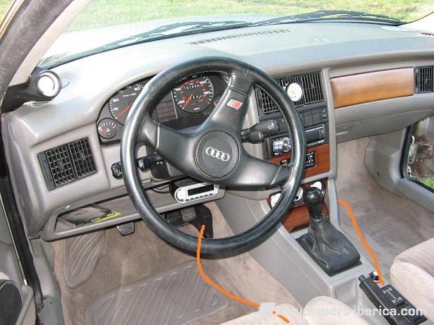

tajgreidotu Publicado 3 de Septiembre del 2009 Denunciar Compartir Publicado 3 de Septiembre del 2009 Hola chicos, voy a cambiar la moqueta de mi 3B, xq esta que se le notan mucho los años. El problema es que he notado que mi S2 tiene unas curvaturas a la altura de la palanca de marchas, como para hacer hueco al cambio, que no habia visto en mi antiguo coupe ni en el ABY de santis2. He mirado en el vagcat y solo da referencias de moquetas para LHD y RHD, y sus diferentes colores. Mi coche es raro? He intentado hacer fotos, pero no se nota nada la curvatura.... La idea es buscar una de desguace, y sino, pues me tocara hacermela yo mismo......pero me da pereza! Un saludo a todos! PD: a ver si con la "foto" sabeis de lo que hablo Responder Enlace al comentario Compartir en otros sitios web More sharing options...
SportQuattroLOVE Publicado 3 de Septiembre del 2009 Denunciar Compartir Publicado 3 de Septiembre del 2009 Javi, ese ensanchamiento que ves bajo la consola central es debido a alojar los catalizadores, así de simple. S2! Responder Enlace al comentario Compartir en otros sitios web More sharing options...
tajgreidotu Publicado 3 de Septiembre del 2009 Autor Denunciar Compartir Publicado 3 de Septiembre del 2009 Javi, ese ensanchamiento que ves bajo la consola central es debido a alojar los catalizadores, así de simple. S2! ya , pero.....por que el ABY no lo lleva? No se, estoy casi seguro que son diferentes las moquetas......voy a confirmarlo1! Si es por lo que tu dices, solo me valdria del aby y del 3B la moqueta, asi que jodido conseguirla....y en el conce un pastizal.... GRACIAS por turapidisima respuesta! Responder Enlace al comentario Compartir en otros sitios web More sharing options...
