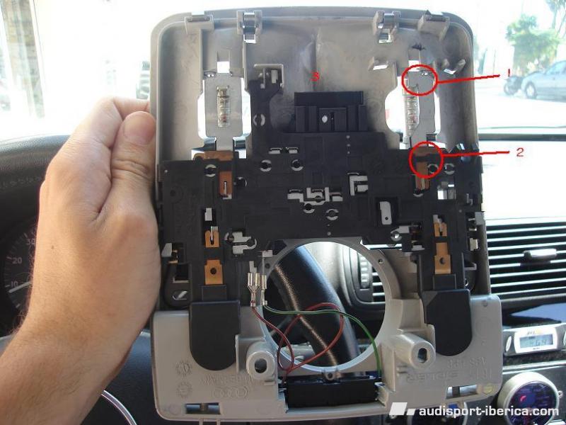

YAYO Publicado 4 de Septiembre del 2009 Denunciar Publicado 4 de Septiembre del 2009 Buenas foreros He estado investigando por el foro sobre los neones interiores y no he encontrado ningun post que hablara sobre instalarlos acorde con la luz de cortesia. Lo que quiero es que se enciendan cuando abra la puerta y se apaguen al cerrarla. (los tengo puestos en los huecos de los pies) He instalado los neones y he pasado los cables, pero (haciendo una chapuzilla) he querido coger la toma de los bornes de la bombilla del plafon superior, pero aqui mi sorpresa: Al conectar solo el positivo de los neones, se me enciende el plafon entero y los neones (teniendo el interruptor apagado "O" ). Mirando por diversos foros y webs, es posible que el interruptor de encendido este en la masa, por eso se me enciende. Alguien ha instalado de esta forma los neones ?? De dónde puedo coger la corriente para q se me enciendan al abrir la puerta ?? Gracias anticipadas Responder

YAYO Publicado 4 de Septiembre del 2009 Autor Denunciar Publicado 4 de Septiembre del 2009 puedes robar corriente a la bombilla del plafon... Simplemente haz un empalme con cables donde va puesta la bombilla... Parece chapucero pero funciona perfectamente. S2 y ya nos contaras Eso mismo es lo que he hecho, pero teniendo el plafon apagado, le pongo el cable positivo de los neones se me enciende todo (y uno de los neones a mitad) Alli hay algo raro. Luego hago foto y la cuelgo Gracias Responder

YAYO Publicado 4 de Septiembre del 2009 Autor Denunciar Publicado 4 de Septiembre del 2009 yo en mi coche lo tengo cojido desde el pedal de freno, el cable qe ace que se enciendan las luces de freno, e sacado un cable asta debajo del cenicero (al fondo en la tapita que trae) e puesto el interruptor y de ay a todos los neones que tengo unos cuantos. Espero que te sirva de ayuda. Gracias por la info, pero mi intencion es que se enciendan exclusivamente al abrir las puertas (tipo luz de cortesia) Este es el plafon: Poniendo el positivo en el nº1 se me enciende el plafon y los neones (estando el interruptor apagado "O") y si lo pongo en el nº2 solo se encienden los neones (tambien en posicion apagado "O") Ahora voy a probar de coger el conjunto de cables q viene hasta el plafon nº3, y detectar que cable da la señal de apertura y cierre de puertas, y de alli tomar la corriente. Ya os informaré Nuevamente, gracias por las contestaciones Responder
