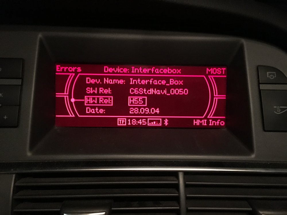

  Para saber si vuestra HU es STd, StdPlus o StdNavi podeis fijaros en la version de hardware:
   Hardware for Std/StdPlus - 15/35
   Hardware for StdNavi - 55

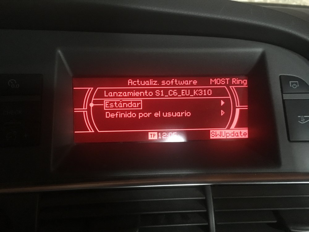

primero introducimos el cd y manteniendo pulsadas las teclas setup+return pulsamos en el botón de actualización de software, esperamos a que cargue los metadatos del cd y nos aparece una pantalla como esta:

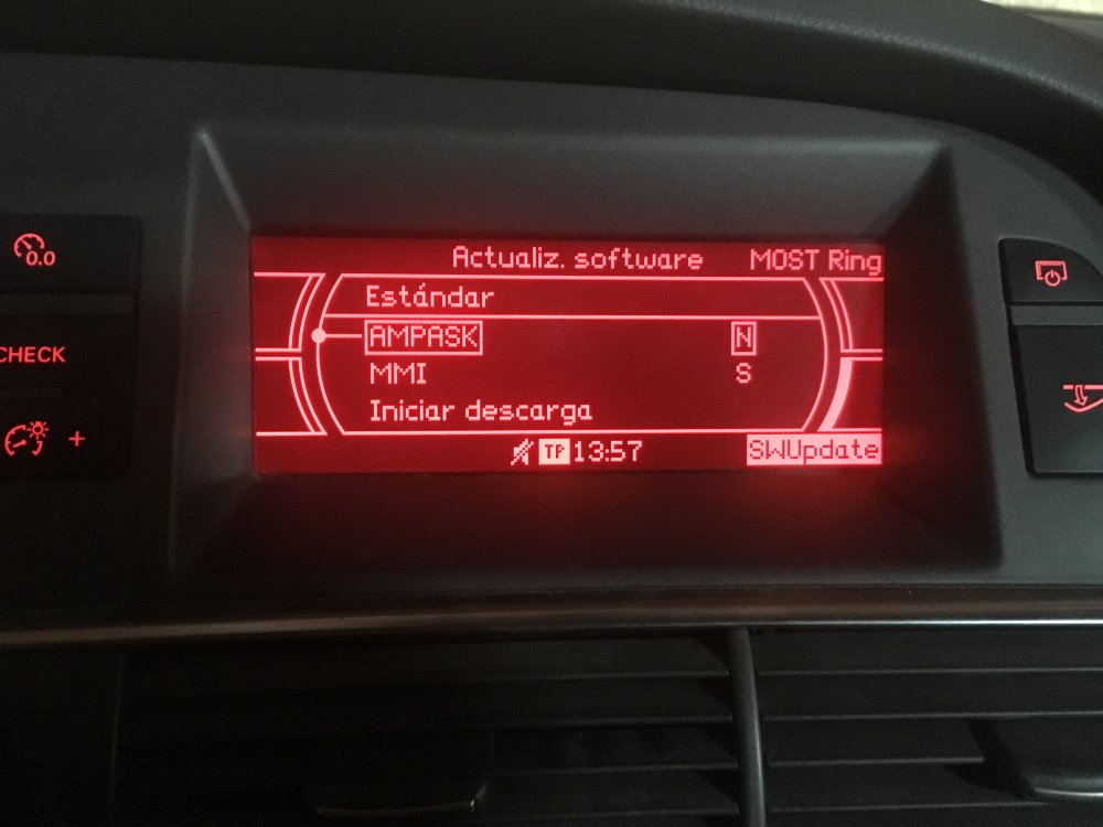

continuamos: aqui nos dice los componentes que se van a actualizar podemos seleccionar si o no en esta imagen es como me aparecía a mi por defecto, entonces le día a iniciar descarga

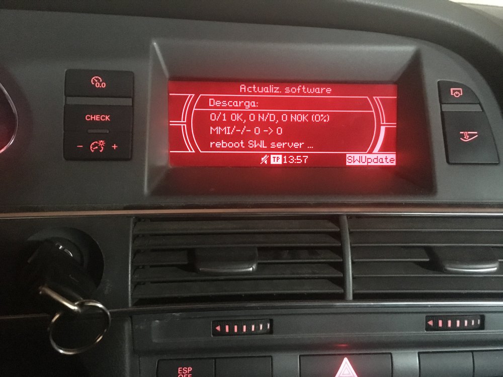

seguimos... vemos como se va actualizando

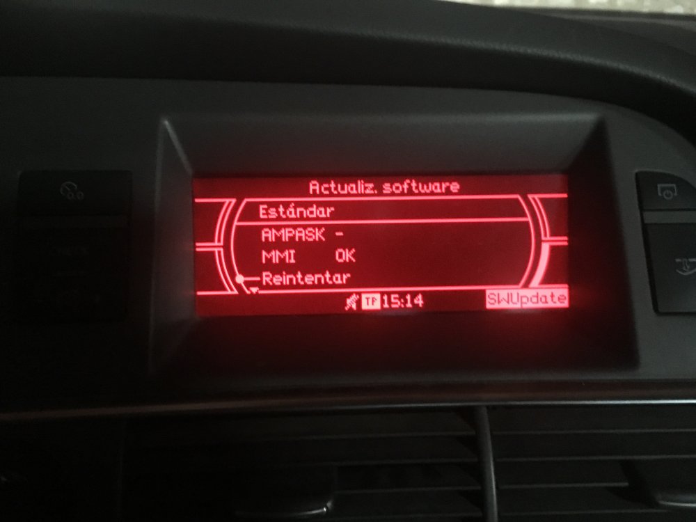

una vez finalizado nos muestra los resultados: como vemos el componente AMPASK no se ha actualizado supongo que será porque ya lo estaba, en cambio si se ha actualizado el MMI correctamente

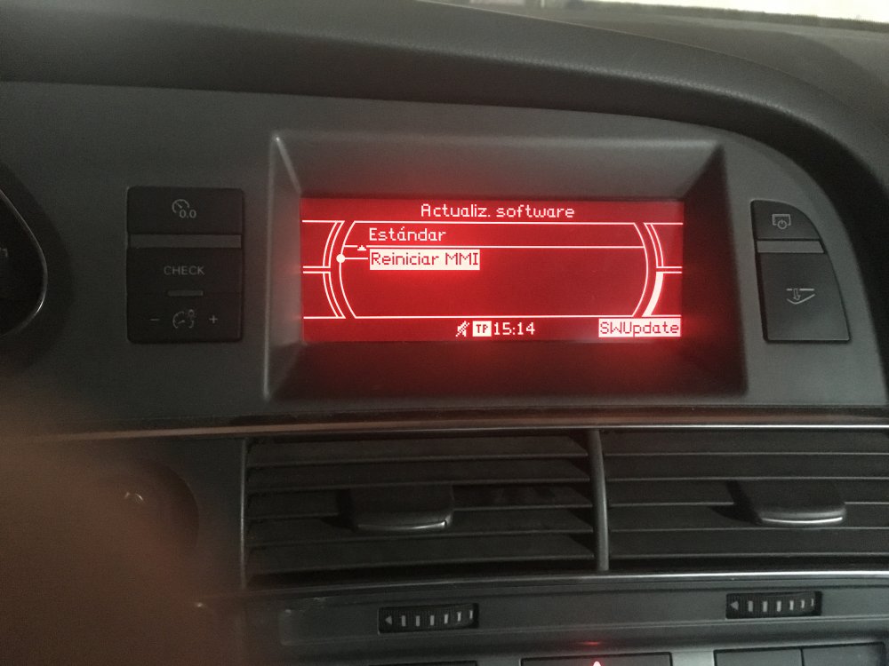

bajamos hacia abajo con la ruleta hasta que aparezca la opción reiniciar MMI

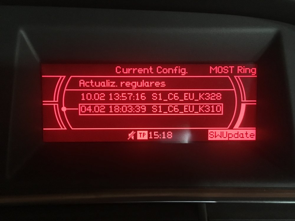

historial de actualizaciones: creo que son las únicas que se le pueden hacer, o por lo menos creo que ahora lo tengo a la version mas reciente
aqui podemos ver ya el MMI en su version actualizada: como podemos ver mi version de hardware es la H55 que corresponde a la versión con navegador
y aqui en la versión inicial ta cual vino de serie la 0050 flipas...

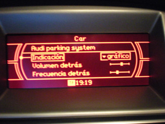

aquí podemos ver una de las mejoras obtenidas tras actualizar el MMI (por lo menos en mi caso ya que mi versión era muy antigua):

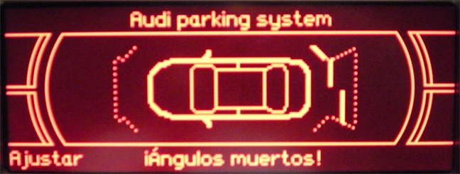

visualización gráfica del parktronic (imágenes obtenidas de este hilo del foro)

he notado algo más de estabilidad, como he ilustrado mas arriba ahora puedo ver el parktronic en la pantalla del mmi y sobre todo que el dension ahora funciona de maravilla, antes se desconectaba constantemente y era muy inestable, ahora incluso puedo ver la agenda y las llamadas en el mmi además de la música cosa que antes era imposible.
ah y es una tontería pero ahora cuando lo apagas o apagas la pantalla te muestra la hora y antes no lo hacía tampoco.
