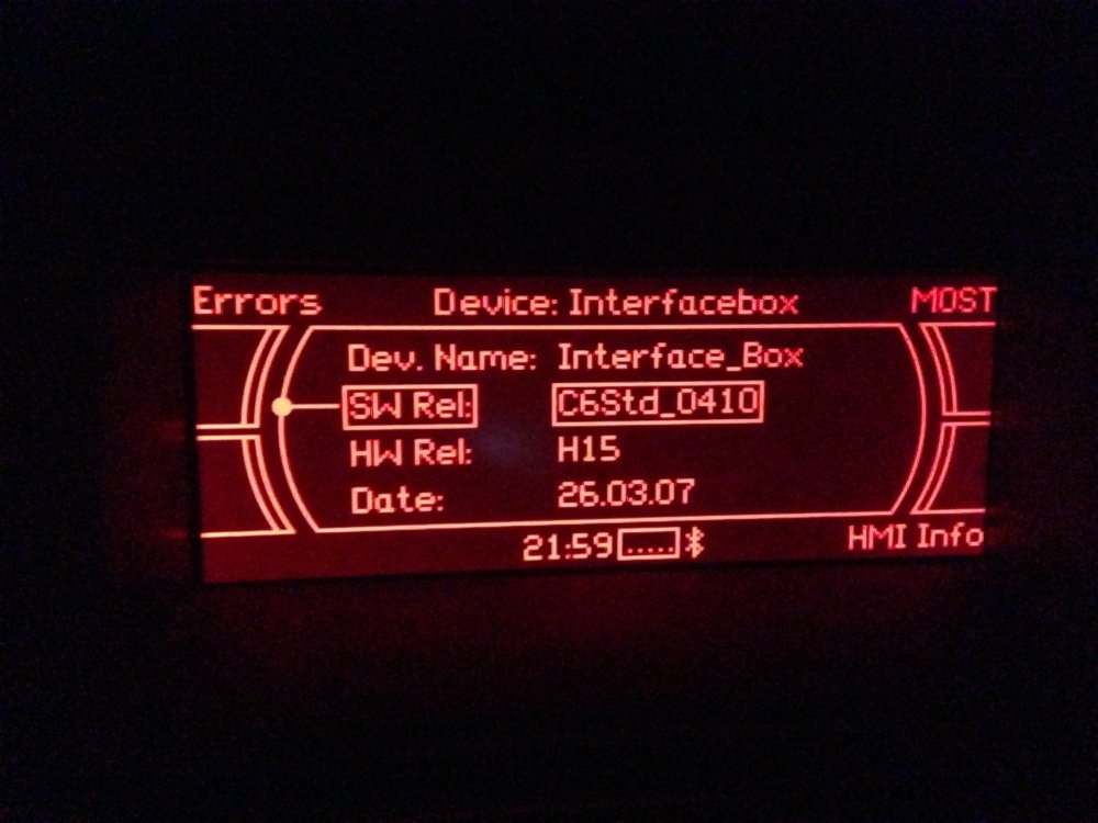

Aquí os muestro la foto del coche de un amigo un A6 avant del 2007 el cual tiene el MMI Basic pelado, botonera de 4 un solo cargador de 1 cd en la guantera sin amplificador, podemos ver que su version de hardware H15 corresponde con el Std. También podemos ver que ya tiene la última versión instalada (o eso creo) la 0410 que ahora coincide con la mía.
Le instalamos un dension y este funciona a las mil maravillas al igual que en el mío
hace 1 hora, aitor938 dijo:
he notado algo más de estabilidad, como he ilustrado mas arriba ahora puedo ver el parktronic en la pantalla del mmi y sobre todo que el dension ahora funciona de maravilla, antes se desconectaba constantemente y era muy inestable, ahora incluso puedo ver la agenda y las llamadas en el mmi además de la música cosa que antes era imposible.
ah y es una tontería pero ahora cuando lo apagas o apagas la pantalla te muestra la hora y antes no lo hacía tampoco.
En realidad solo merece la pena actualizar si instalas un dension (y este no te funciona bien) o quieres ver el parktronic en la pantalla (si tu version no te lo permite) sino lo puedes dejar como está tranquilamente
Pues entonces genial !! buen brico !

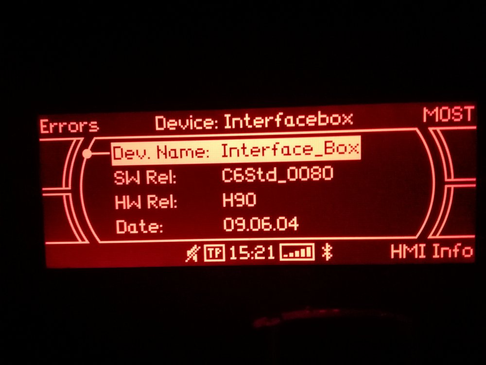

Hola! Como veis la versión y todo en el mmi? Yo tengo el basic plus y me gustaría actualizarlo para el tema del parking y para evitar problemas con el Dension que viene en camino.
para ver la version tienes que pulsar las teclas setup+return durante unos segundos, para el tema del parking tienes que ver la centralita que tiene puesta en tu coche, tienes mas información en este hilo. Para el tema del dension, depende de la versión que tengas te hará falta actualizar o no, si ves que te funciona bien y te muestra la agenda, yo no lo actualizaría.
Echale un vistazo y dinos que version tienes
Me uno al tema. Yo instalé el DJC600AD y no hay forma de que lea las carpetas de música, en cambio si que funciona el manos libres. El cableado lo he repasado varias veces y entiendo que está bien. He cambiado la alimentación para que sea bajo llave, continua...y nada. Me queda la duda de la versión del software del mmi, adjunto fotografía. Me parece que es muy antigua. No he encontrado donde conseguir cds de actualización. Pensaba que tenía un basic plus pero por lo leído me entra la duda, aunque tiene 8 teclas...¿Alguna ayudita?
