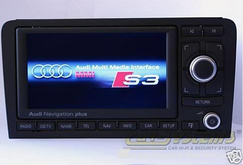

Freestylero Publicado 4 de Septiembre del 2009 Denunciar Publicado 4 de Septiembre del 2009 Se supone que debe ser algo tan facil como: coger el vag y entrar en el modulo 37-Navigation Adaptation-10 Channel 18 0 - defecto 1 - S3 (EU 0500 + solamente) 2 - S4 (EU 0500 + solamente) 3 - RS4 (EU 0500 + solamente) 4 - TT 5 - R8 queri aponer el del S3 por variar un poco una temporada pero al intentar cambiar el 0 q tengo en ese canal no me dejaba cada vez q le daba a TEST me ponia el 0 no queria el mamon el 1 alguien sabe q es eso de (EU 0500 + solamente) a ver si no hay q poner 1 si no un numero mas largo o quiere decir q solo s epuede combiar con el dvd del sw 0500 es q no tengo ni idea Responder

ferchir Publicado 7 de Septiembre del 2009 Denunciar Publicado 7 de Septiembre del 2009 con el vag com hay que entrar en el modulo de navegacion y luego adapatacion y en el canal 18 poner un uno. http://wiki.ross-tech.com/index.php/Audi_R...E%29#Adaptation si tu coche es un a3 puedes poner la del s3 pero no la del a4 ni s4. etc Responder
Freestylero Publicado 7 de Septiembre del 2009 Autor Denunciar Publicado 7 de Septiembre del 2009 entonces hay esta el tema mi coche si es un A3 del 2002 pero el navegador es de un A6 del 2004 asi q como los logos q hay son 1- S3 2- S4 3- RS4 4- TT 5- R8 por eso no me deja cambiar la pantalla de inicio?? Responder
ferchir Publicado 7 de Septiembre del 2009 Denunciar Publicado 7 de Septiembre del 2009 entra en coding y mira que el segundo numero sea un 2 si es un 3 es el del a4 http://wiki.ross-tech.com/index.php/Audi_R...E%29#Adaptation Responder
Freestylero Publicado 7 de Septiembre del 2009 Autor Denunciar Publicado 7 de Septiembre del 2009 tengo un 5 q es verdad se puso automaticamente lo q significa eso q el navegador es de un A6 y no hay numero para el logo del S6?? por esta claro q S3 no me deja por eso Responder
Freestylero Publicado 30 de Septiembre del 2009 Autor Denunciar Publicado 30 de Septiembre del 2009 al final ha sido mas facil de lo q pensaba tan sencillo como recodificar el modulo navegacion q el sabia era de un A6 puesto q lo he puesto en mi A3 he cambiado x5xxxxx por x2xxxxx y con esto ya considera q el coche es un A3 y me ha dejado en el canal 18 poner un 1 y vuala logo de S3 de inicio Responder

Freestylero Publicado 30 de Septiembre del 2009 Autor Denunciar Publicado 30 de Septiembre del 2009 decir q ha sido una victoria a medias pero solo por el hecho de conseguirlo en mi navegador me ha gustado he tenido q quitarlo porq al decirle al navegador q era de un A3 en vez de un A6 como es la verdad el mamon no me pasaba la informacion al FIS, asi q rapidamente lo he vuelto a codificar y marchando q me importa mas la info q un logo de inicio q se ve un segundo,jeje ahora pongo un video mientras duro,jajaja Responder
