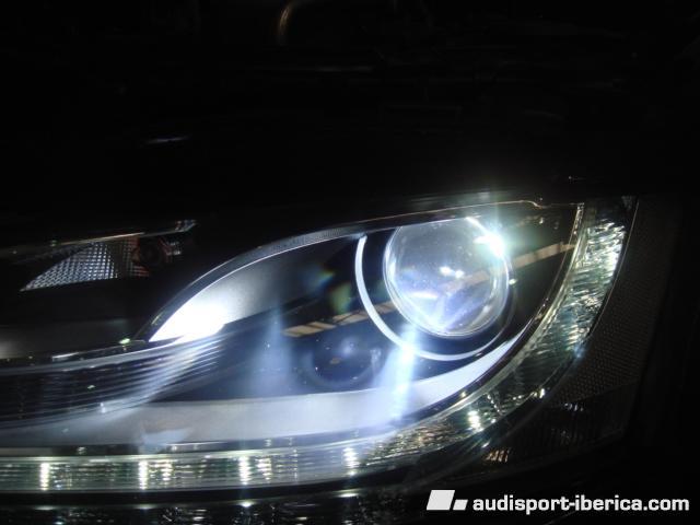

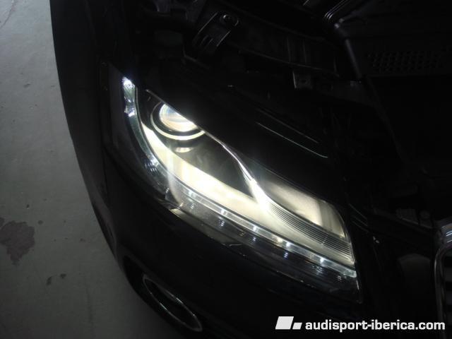

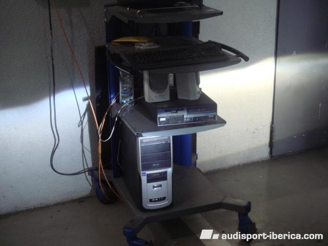

alex82 Publicado 5 de Septiembre del 2009 Denunciar Publicado 5 de Septiembre del 2009 pues eso q creo q alumbran poco no?y en mi caso alumbra un poco mas de alcanze el lado izquierdo a vosotros tambn? gracias¡¡¡ lo que a ti te pasa es como a mi que ves que alumbra menos y es que otros coche ves la luz mas blanca y pienza que alumbra menos, mi coche tiene 4300k y otros coche tiene 600k o 5500k y la intensidad es mas blanca que los nuestro date cuenta en los bmw tiene los ojos de angel en amarillo y el xenon le meten mas intensidad blanca, los audi con los led de color blanco azulado y el xenon blanco amarillito. la primera foto son 4300k y la segunda foto son 600k y la tercera foto son las dos Responder

joseluis__79 Publicado 5 de Septiembre del 2009 Denunciar Publicado 5 de Septiembre del 2009 (editado) a ver si a ti te alumbran poco quizas es que los lleves demasiado bajos,si es asi pasate por el conce a que te los suban un poquito.Lo que dice alex82 no tiene que ver con la potencia sólo con el "color".Nuestros xenon son de 4300K lo que hace que sean un poco amarillentos,en cambio mercedes o bmw montan 6000k que es un blanco"diamante" más azulado que amarillento,y si no fijaros como los leds son de un color(azulado) y las bombillas xenon de otro(blanco amarillento).Hay varios compañeros que han cambiado nuestras bombillas xenon 4300K por bombillas 6000K y así tener el mismo tono de luz por la noche que la tira led Editado 5 de Septiembre del 2009 por joseluis__79 Responder
