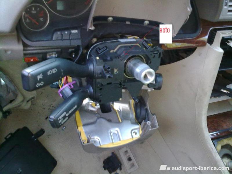

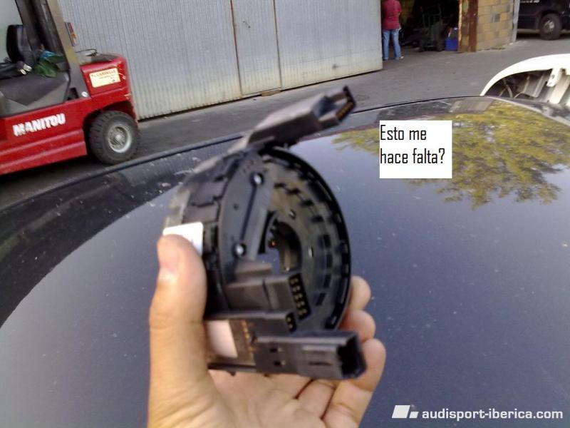

katan30 Publicado 5 de Septiembre del 2009 Denunciar Publicado 5 de Septiembre del 2009 Hola compañeros,dando una vueltecilla por los desguaces de la zona,me encontre con esto....,son de un 2.5 tdi,quatro,o lo poco q le qdaba.Estube mirando los bricos de los compañeros,y se q hay q mirar,el n de referencia,de las piezas,mi pregunta es si me hacen falta las dos piezas de las fotos,o solo,la pieza de la maneta completa?.Se q tengo q tener en cuenta lo de el smls,al ser de un 2.5tdi y el mio 1.9 tdi me servira?saludos. Responder
katan30 Publicado 5 de Septiembre del 2009 Autor Denunciar Publicado 5 de Septiembre del 2009 otra Responder

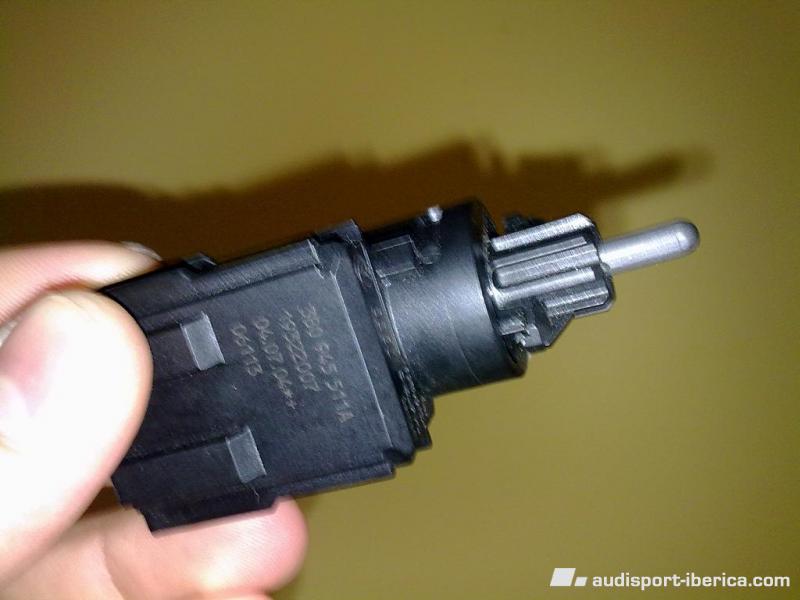

katan30 Publicado 5 de Septiembre del 2009 Autor Denunciar Publicado 5 de Septiembre del 2009 Ahhhh...otra cosilla sabeis q pieza es esta donde va,y para q sirve,estaba dentro del audi desguazado.....gracias Responder
Audi A4 TDi Publicado 5 de Septiembre del 2009 Denunciar Publicado 5 de Septiembre del 2009 (editado) no paro de ver las fotos y me da una penilla ese coche, igual que el mio ahi en el desguace ya!!! y encima fabricado en julio del 2004, ayyyyyy p.d: eso creo que es el conmutador del pedal de freno: Dicen que ese conmutador se rompia con facilidad, y lo cambiaron por otro modelo: 1K2 945 511 RDW 9€ Editado 5 de Septiembre del 2009 por Audi A4 TDi Responder
Thor4TDi Publicado 5 de Septiembre del 2009 Denunciar Publicado 5 de Septiembre del 2009 jajajaja si que e canbiado yo piesas de esa en mi antiguo LEon cuando se piraba la piesa te dejaba las luce de freno encendia una verdadera put*da,y en el cuadro te salia averia de motor ijijijij que miedo me daba Responder
Audi A4 TDi Publicado 5 de Septiembre del 2009 Denunciar Publicado 5 de Septiembre del 2009 jajajaja si que e canbiado yo piesas de esa en mi antiguo LEon cuando se piraba la piesa te dejaba las luce de freno encendia una verdadera put*da,y en el cuadro te salia averia de motor ijijijij que miedo me daba eso le pasa al golf de mis hijos, y en todos los conce vw que hemos ido lo primero que han hecho ha sido mirar el freno y las luces de freno, y ahi lo tienes con la luz de averia de motor parpadeando jeje Responder
a-campos Publicado 5 de Septiembre del 2009 Denunciar Publicado 5 de Septiembre del 2009 (editado) En ese coche lo tienes todo , esa pieza que marcas es la SMLS y si la tuya no es compatible ( ver post del tempomat o no tienes volante multifunción ) tendrás que cojerla así como la maneta, no te preocupes que da igual el modelo de coche que sea la pones y sigues el post del tempomat para ajustarla y codificarla al tuyo y no te olvides de el guarnecido de debajo del volante que también te hará falta ( espero que sea de tu color ). Buen hallazgo ese coche. Editado 5 de Septiembre del 2009 por a-campos Responder
Audi A4 TDi Publicado 5 de Septiembre del 2009 Denunciar Publicado 5 de Septiembre del 2009 En ese coche lo tienes todo , esa pieza que marcas es la SMLS y si la tuya no es compatible ( ver post del tempomat o no tienes volante multifunción ) tendrás que cojerla así como la maneta, no te preocupes que da igual el modelo de coche que sea la pones y sigues el post del tempomat para ajustarla y codificarla al tuyo y no te olvides de el guarnecido de debajo del volante que también te hará falta ( espero que sea de tu color ). Buen hallazgo ese coche. si no has cogido la tapa de abajo porque tu interior es negro, o porque se te ha olvidado, lo que puedes hacer es hacerle tu la muesca del tempomat con una dremel (no tiene mucha complicacion, ya que es cortar un plastico ) saludos Responder
katan30 Publicado 5 de Septiembre del 2009 Autor Denunciar Publicado 5 de Septiembre del 2009 gracias por los comentarios.....y opiniones,deciros q hay dos coches,y los dos son quatro,pero estan desvalijados,y a lo burro,todo rotos......una pena.Pues el lunes voy a pillar las piezas,q ya las tengo reservadas,esperaba vuestra opinión, (yo tengo los mandos en el volante de control de la radio),pero aun asi pillare todo,q por 35E aunq no se lo monte me da pena,y tienen una pinta de ir pa la clasificadora en breve :drooling: Responder
