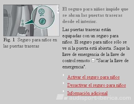

potxolo Publicado 6 de Septiembre del 2009 Denunciar Publicado 6 de Septiembre del 2009 haber, x mas que lo intento no lo consigo.... como se hace para que se bloqueen las puertas traseras? x ejemplo si llevas a un crio y no kieres que las abran....... gracias a todos¡¡¡ Responder

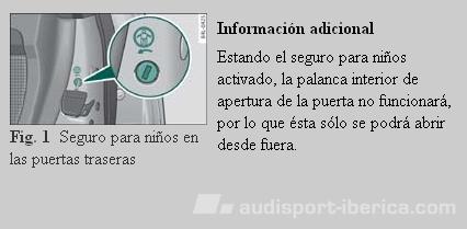

monicar Publicado 6 de Septiembre del 2009 Denunciar Publicado 6 de Septiembre del 2009 haber, x mas que lo intento no lo consigo....como se hace para que se bloqueen las puertas traseras? x ejemplo si llevas a un crio y no kieres que las abran....... gracias a todos¡¡¡ el único sistema que he encontrado es en la misma puerta, cuando la abres, por el laterial hay una especie de tornillo que tienes que darle media vuelta para bloquearla y no se pueda abrir desde dentro. En las instrucciones sale. Un saludo Responder
Andrade Publicado 6 de Septiembre del 2009 Denunciar Publicado 6 de Septiembre del 2009 Tienes el manual electrónico en los destacados. Un saludo. Responder
deymos Publicado 7 de Septiembre del 2009 Denunciar Publicado 7 de Septiembre del 2009 Pues eso, como en la mayoria de los coches, dandole media vuelta al tornillito... Responder
CEUTA Publicado 7 de Septiembre del 2009 Denunciar Publicado 7 de Septiembre del 2009 En el MMi tienes una opcion para bloquear las puertas? no recuerdo exactamente como hacerlo ya que lo hice hace mucho, investiga un poco y seguro que das con ella, un saludo desde ceuta Responder
lomoi Publicado 7 de Septiembre del 2009 Denunciar Publicado 7 de Septiembre del 2009 el candado k está en la puerta del piloto, donde los elevalunas, es para k no se abran desde dentro o desde fuera? Responder
deymos Publicado 7 de Septiembre del 2009 Denunciar Publicado 7 de Septiembre del 2009 el candado k está en la puerta del piloto, donde los elevalunas, es para k no se abran desde dentro o desde fuera? El candado es para que no se puedan abrir desde fuera, y se pone automatico cuando inicias la marcha, se bloquean las 4 puertas, pero desde dentro se pueden abrir todas. (A no ser que pongas lo de seguridad de niño) Responder
