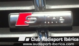

Simoncheli Publicado 24 de Agosto del 2014 Denunciar Publicado 24 de Agosto del 2014 Buenas. Retomo el tema de hace un año los ultimos post. Le he colocado el emblema de grapa al A4 avant 2014 y bueno... Ahora desde tapatalk subo fotos. Responder

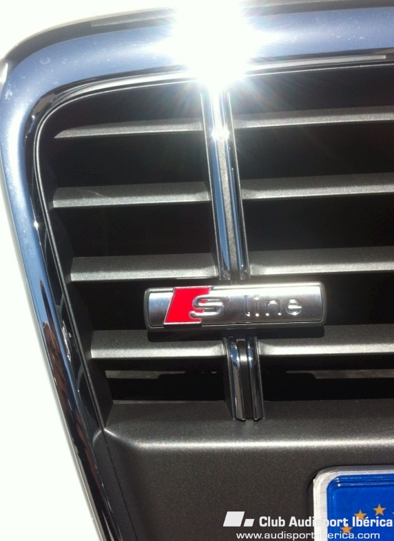

Simoncheli Publicado 24 de Agosto del 2014 Denunciar Publicado 24 de Agosto del 2014 Pues según como no queda mal pero de cerca... PD: desde tapatalk solo me deja enviar 1 foto, por que? Enviado desde mi iPhone utilizando Tapatalk Responder
Simoncheli Publicado 24 de Agosto del 2014 Denunciar Publicado 24 de Agosto del 2014 De cerca. Enviado desde mi iPhone utilizando Tapatalk Responder
