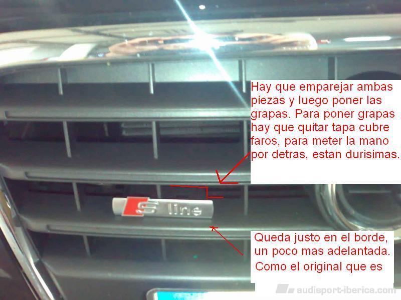

deymos Publicado 9 de Marzo del 2010 Autor Denunciar Publicado 9 de Marzo del 2010 Las referencias son las mismas??. Imagino que no, es que me plantearia poner la que va pegada, paso de quitar nada ya jodí una de las pestañas de las rejillas donde van los antinieblas, al intentar poner los aros... :drool: No tienes que quitar nada ,para poner la que lleva las grapas... se puede hacer desde delante. Responder
Robertito Publicado 9 de Marzo del 2010 Denunciar Publicado 9 de Marzo del 2010 (editado) De serie en los Sline no viene el logo en la parrilla como antaño en los B7, etc. Lo sabíais? La verdad es que no se porque solo viene en los laterales. Saludos! Ya lo he puesto y queda perfecto. Para quitarlo, o te llevas la parrilla entera o robas el coche, lleva un sistema de anclaje muy fuerte. Por cierto lo curioso es que no queda apoyado en las barras verticales, sino que queda un poco por delante, vamos que se nota que no va pegado ahi con pegamente. Queda perfecto. Y esta vez si me durará. Me gusta ese toque en el morro (es una gil***oyez, pero es una gil***oyez que me gusta) Sin embargo la S atras no la puse, no termina de convencerme, me gusta llevar la motorizacion.... :drool: Puedes subir fotos de como ha quedado y lugar exacto de donde va colocado. El cacharrito del logo no venia con un nº de referencia? Sabes cual es por un casual? La referencia la indiqué en los primeros post. Es el numero de referencia audi. Haber si puedo y te hecho una foto. Para que la veas terminada. De todas formas te puedes hacer una idea. Salu2!! La referencia la indiqué en los primeros post. Es el numero de referencia audi. Haber si puedo y te hecho una foto. Para que la veas terminada. De todas formas te puedes hacer una idea. Aqui hablabas de quitar la tapa cubrefaros por eso lo decia... Editado 9 de Marzo del 2010 por robertito608 Responder
Asturr Publicado 9 de Marzo del 2010 Denunciar Publicado 9 de Marzo del 2010 Quitar la tapa del cubrefaros es para ponerlo mas facilmente ya que esta un poco duro de meter las grapas....de todos modos para quitar la tapa solo hay que quitar 3 tornillos torx con el destornilaldor que llevamos en el juego del maletero. Desde afuera tambien se puede hacer pero hay que meter los dedos entre los huecos de la parrilla y empujar de dentro hacia afuera. Yo probare a ahcerlo sin quitar la tapa pero si lo veo un poco duro se la quito y listo....que son 3 tornillos Responder
deymos Publicado 9 de Marzo del 2010 Autor Denunciar Publicado 9 de Marzo del 2010 Quitar la tapa del cubrefaros es para ponerlo mas facilmente ya que esta un poco duro de meter las grapas....de todos modos para quitar la tapa solo hay que quitar 3 tornillos torx con el destornilaldor que llevamos en el juego del maletero. Desde afuera tambien se puede hacer pero hay que meter los dedos entre los huecos de la parrilla y empujar de dentro hacia afuera. Yo probare a ahcerlo sin quitar la tapa pero si lo veo un poco duro se la quito y listo....que son 3 tornillos yo lo hice desde delante. Es sencillo. Responder

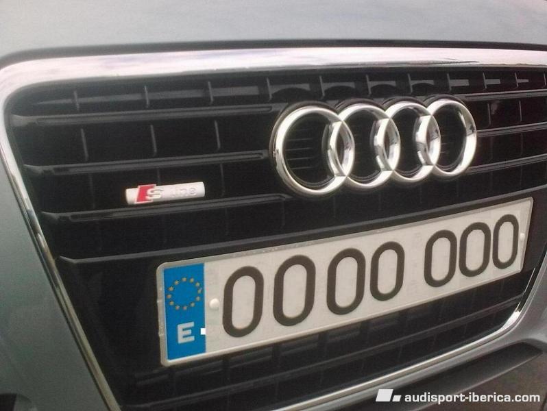

Asturr Publicado 13 de Marzo del 2010 Denunciar Publicado 13 de Marzo del 2010 Pues aqui esta mi parrilla negra brillante con la chapita s-line....la verdad es que queda mejor en directo jejeje...mejor no...de lujo jejeje. Primero intente ponerla desde alante sin queitar nada...pero las grapas van duras de coj....y como tenia miedo de que se me escurrieran de mis torpes dedos y se me calleran sobre el cubrecarter...pues decidi quitar la tapa del cubrefaros en lo que tarde cosa de 30 segundos en quitarla y 30 en ponerla.... Queda superagarrada.....si haces un poco de fuerza la mueves en el sitio...pero no la sacas ni de coña....de hecho me equivoque y puse una grapa al reves y para quitarla y ponerla al derechas, no veas!!! jeeje Aqui os dejo una fotillo. Un saludo (Esta hecha con el movil que aun sigo sin camara digital) Responder

deymos Publicado 15 de Marzo del 2010 Autor Denunciar Publicado 15 de Marzo del 2010 Queda muy bien asturr ! te felicito! Responder
Asturr Publicado 15 de Marzo del 2010 Denunciar Publicado 15 de Marzo del 2010 Queda muy bien asturr ! te felicito! Gracias a ti deymos por el trabajo de investigacion y experimentacion en tu coche jejejeeje un saludo Responder
