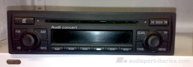

khraper Publicado 7 de Septiembre del 2009 Denunciar Publicado 7 de Septiembre del 2009 Buenas noches a todos, me presento, soy un chico de Toledo, soy forero de hace un tiempo aunque nunca e posteado, ahora que he adquirido un audi y estoy empezando a hacerle cosas. He comprado un Audi a6 del 99, el 2.5 TDi quattro. Ya aprovecho el post para comentaros un problemilla. El coche traia de serie el concert de cinta de toda la vida, he adquitido un concert 2 de cd, lo he montado y todo sin problemas, funciona de lujo, solo hay dos problemas que no se si se podran solucionar. El coche no tiene can bus me an dicho, y la radio funciona bien pero no se enciende nada mas que la pantalla, al dar las luces deberian de encenderse los botones (ese es el primer problema), asique voy con la pantallita encendida nada mas y x la noche es un poco engorroso andar palpando los botones pa encontrarlos, lo suyo seria que se encendieran. Otra cosa que hacia la radio de cintas que no hace esta (supongo que sera x el mismo problema) es que al quitar contacto la radio sigue funcionando como la otra, pero la de cintas al sacar la llave se apagaba y esta no. Hay algun cable o algo para que haga estas funciones? Saludos Responder

TRACKER_A6 Publicado 7 de Septiembre del 2009 Denunciar Publicado 7 de Septiembre del 2009 (editado) Hola,BIENVENIDO, yo tampoco tengo el can-bus,y mi radio concert iba perfectamente y se encendia todo esta es la que yo tenia: tal vez sea problema de la radio. luego para que se te apage al quitar la llave, tendras que cambiar uno de los pines, pero ahora no recuerdo cual un saludo: Editado 7 de Septiembre del 2009 por TRACKER_A6 Responder

khraper Publicado 7 de Septiembre del 2009 Autor Denunciar Publicado 7 de Septiembre del 2009 Es la misma que la mia, y como ya te dije no funciona jejej, a ver si alguien lo ha hecho o le a pasado lo mismo Responder
yerar Publicado 9 de Septiembre del 2009 Denunciar Publicado 9 de Septiembre del 2009 Bienvenido al foro Khraper Yo también voto por el tema del canbus. Son los típicos síntomas de concert II sin Canbus. Además, hay quien dice que se le apaga cada hora. Existen unos emuladores de canbus que se pueden encontrar en Ebay pero creo que no son baratos. Aquí mismo, en el subforo de navegadores y audio puedes encontrar muchísima información sobre este mismo tema. Saludos Responder
