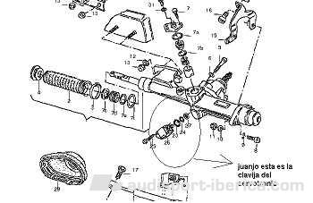

micrillo Publicado 30 de Noviembre del 2009 Denunciar Publicado 30 de Noviembre del 2009 (editado) revisa esta clavija tambien juanjo, es la que va en la cremallera y va al servotronic .......por algo no la encontrabamos ayer, va por debajo de todas formas si te tritura el liquido esque la bomba no debe de estar bien La verdad es que purgé el circuito girando varias veces el volante de tope a tope, pero con las ruedas en el suelo. Quizá no esté bien purgado, ya que se veía un leve burbujeo en el líquido, como si hiciese un poco de espumilla. Con respecto al conector de la servotronic, podrías indicarme dónde está ubicado? Un saludo y gracias. Editado 30 de Noviembre del 2009 por micrillo Responder
