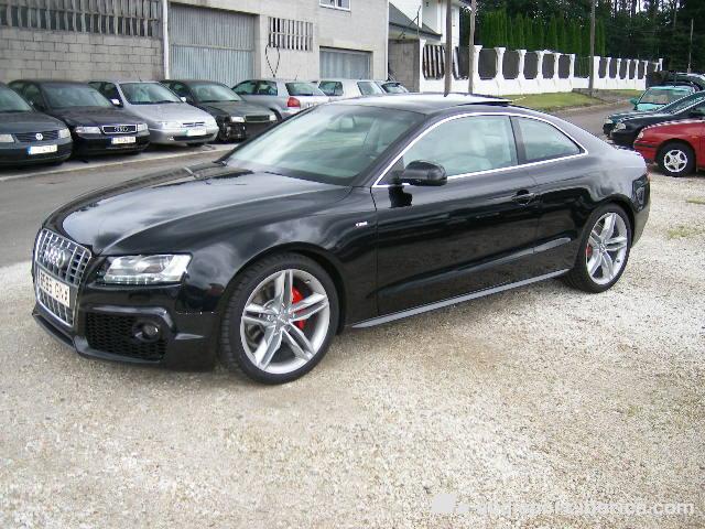

oscarnoya Publicado 8 de Septiembre del 2009 Denunciar Publicado 8 de Septiembre del 2009 Ola buenas compañeros hace unos dias me atrevi a poner unos separadores de 17mm y al coger el coche y darle unas vueltas me empezo a vibrar todo el coche a partir de 120 vibra el volante y tambien como la parte trasera, tambien es verdad que el coche lleva ya unas 19 las originales del s5 y no se si es por eso , alguien que le tenga puesto separadores y que me diga como le va? Bueno esta semana se los quitare no aguanto andar asi con el coche aunque queda planchado haciendo linea las aletas con la rueda Responder

oscarnoya Publicado 8 de Septiembre del 2009 Autor Denunciar Publicado 8 de Septiembre del 2009 Pero es que sin los separadores va de muerte no vibra nada es solo al ponerle los separadores lo unico seria probar a contrapesar las llantas con los separadores puestos en la maquina pero no se si por eso dejaria de vibrar. Lo que pasa es que cuando monte los separadores por segunda vez prove y al ajustar los tornillos un poco a mano si mueves la rueda alrededor tiene un poco de olgura y desconfio un poco de los tornillos pero me dijeron que solo habia esos que son los mismos que los mercedes, quizas pruebe con unos de 15 mm por no se por que me vibra con separadores y sin ellos no. Ademas tambien prove a quitarle los traseros y lo me paraba de vibrar el volante pero me hace la sensacion como si me vibrara la trasera. Responder
