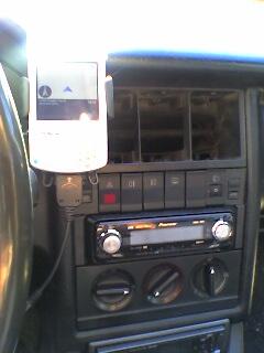

RomuloTDI Publicado 8 de Septiembre del 2009 Denunciar Publicado 8 de Septiembre del 2009 Y todo eso cabe en la puerta de serie?? pero tendras que por lo menos cambiar el panel de la puerta porque si no los mandos dónde los pones?? no tiene muchos cables entonces para poner todo eso? saludos y gracias!!! Todo cabe en la puerta de serie, te lo aseguro. Lo de cambiar el panel yo lo haria solo por quita rel agujero que te va a quedar del agujero por el que salia la manivela del de origen, por el resto no hay que cambiarlo. El pulsador yo lo puse en el salpicadero al lado de los botones que estan encima de la radio. Cables??? pocos, con una instalacion sencilla no necesitas mas que un cable de dos hilos por motor (si no recuerdo mal. Ahora si lo quieres poner con rele y doble pulsador para el cristal del acompañante entonces la cosa se complica un poco, pero con un solo boton por elevalunes el tema es sencillo. Responder

serrolvar Publicado 9 de Septiembre del 2009 Denunciar Publicado 9 de Septiembre del 2009 Yo tengo pensado ponerselas al mio, pero ya puestos le pondre las 4, y le metere un kit de estos que venden, en principio lo que es la alimentacion creo que es llevarle dos hilos de alimentacion a cada motor, pasando el positivo por los pulsadores. Pero vamos como digo yo le metere un kit que tendra una centralita para alimentar y los cables de colores que salen de la centralita a los motores, pero quiero uno con el sistema confort (si cierro con el mando el coche las ventanillas se cierran solas). Por cierto los audis con cierre de serie, los pulsadores, ¿por debajo tienen un plastico desmontable o va cerrado el panel? lo digo por que yo donde estarian los pulsadores tengo una agarradera, y tengo los pulsadores de uno original pero como no lo desmonte yo no se si trae otra pieza por debajo o venia cerrado. Responder
RomuloTDI Publicado 9 de Septiembre del 2009 Denunciar Publicado 9 de Septiembre del 2009 Yo tengo pensado ponerselas al mio, pero ya puestos le pondre las 4, y le metere un kit de estos que venden, en principio lo que es la alimentacion creo que es llevarle dos hilos de alimentacion a cada motor, pasando el positivo por los pulsadores.Pero vamos como digo yo le metere un kit que tendra una centralita para alimentar y los cables de colores que salen de la centralita a los motores, pero quiero uno con el sistema confort (si cierro con el mando el coche las ventanillas se cierran solas). Por cierto los audis con cierre de serie, los pulsadores, ¿por debajo tienen un plastico desmontable o va cerrado el panel? lo digo por que yo donde estarian los pulsadores tengo una agarradera, y tengo los pulsadores de uno original pero como no lo desmonte yo no se si trae otra pieza por debajo o venia cerrado. Por debajo van abiertos. Cuanto te sale el kit?? Responder
