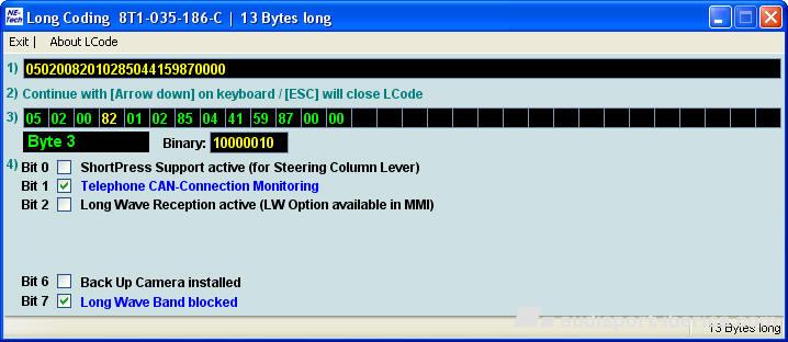

Rinir Publicado 9 de Septiembre del 2009 Denunciar Publicado 9 de Septiembre del 2009 Saludos Deymos. A mi cuando le paso un escaneo siempre me sale en la pantalla del FIS el mensaje de anomalia en el ESP y pita, pero es normal, lo he hecho en otro A6 y me aparecia lo mismo. Luego en el vag com no me aparecia el error. Para borrar errores de un modulo tienes que entrar en el modulo y darle a la izquierda en el boton de clear fault (o algo asi) y te limpia los errores que tengas solo en ese modulo. Otra cosa, te subo algunas capturas que te he hecho de algunos modulos. Pide lo que quieras. MOD 56 Byte 3 Responder

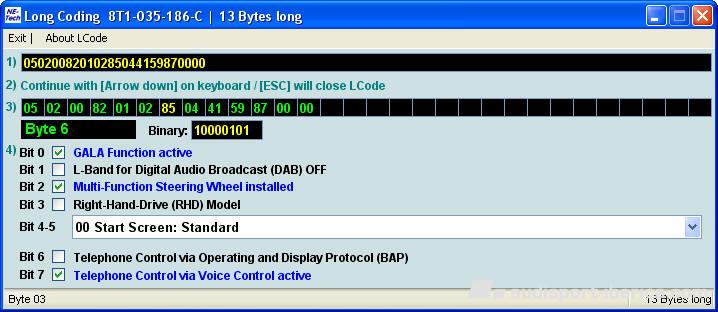

Rinir Publicado 9 de Septiembre del 2009 Denunciar Publicado 9 de Septiembre del 2009 MOD 56 BYTE 6 Responder

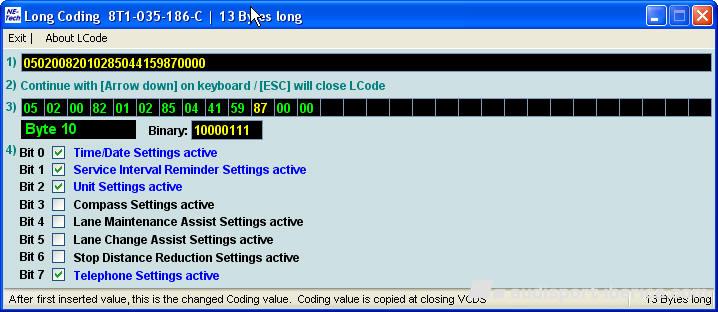

Rinir Publicado 9 de Septiembre del 2009 Denunciar Publicado 9 de Septiembre del 2009 MOD 56 BYTE 10 Responder

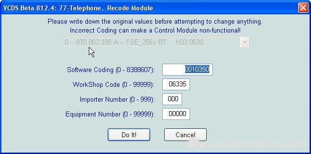

Rinir Publicado 9 de Septiembre del 2009 Denunciar Publicado 9 de Septiembre del 2009 Mod 77telefono - Coding07 Responder
