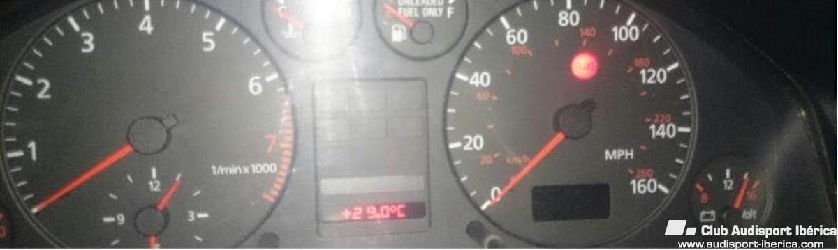

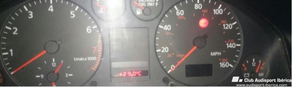

Luis.Contreras Publicado 11 de Marzo del 2015 Denunciar Compartir Publicado 11 de Marzo del 2015 Colegas refloto, tengo un problema, mi cuadro se a apagado por completo, lo único que funciona es la temperatura exterior, el marcador de temperatura de aceite y el de la carga de batería, TODO lo demás está apagado, las RPM no me andan, el velocímetro por igual, inclusive la luz y el cuadro digital de kilometraje recorrido tampoco anda, he revisado los fusibles por 4 vez ahora y sobre todo el #3, #5 y el #15 y están bien, por otro lado, todos los demás fusibles me andan bien pero el cuadro está muerto, esto porque lo llevé a que me revisaran el tiempo del motor en un taller y el mecánico me ha sacado un cable de bujía y empezó a hacer sus pruebas acercándolo al riel de inyectores y cual fue la sorpresa, que se ha amolado el cuadro, no me encendió ya y el tipo no se quizo responsabilizar por eso, ya tengo la misma duda publicada en otro post pero me dicen que es fusible, repito, TODOS los fusiles están bien, será que se circuitó el cuadro al hacer esas pruebas el mecánico y tengo que comprar otro? como puedo revisarlo? el vag me marca error pero es para el clima, cosa que también surgió a raíz de esto. Address 08: Auto HVAC Labels: 8L0-820-043-2D.lbl Part No: 8L0 820 043 D Component: A4 KLIMAVOLLAUTOMAT_D75 Coding: 04162 Shop #: WSC 06335 VCID: 29591B2FD30CF956E3D-2566 2 Faults Found: 01206 - Signal for Duration of Ignition Off Time 27-10 - Implausible Signal - Intermittent 01582 - Signal for Coolant Temperature 30-00 - Open or Short to Plus En la foto se ve que el coche está encendido porque el marcador de la batería está marcando que carga, mas sin embargo todo lo demás esta OFF . En los errores me doy cuenta que marca que la señal para el sensor del refrigerante está abierto o en corto a "PLUS" que no se que es plus ni tampoco que sensor es, pienso en que es el G62 pero no lo sé, me confunde al estar el error en el canal del control del clima. Si alguien me hecha una mano se los agradeceré toda la vida. Muchas gracias por leer mi duda. Responder Enlace al comentario Compartir en otros sitios web More sharing options...
