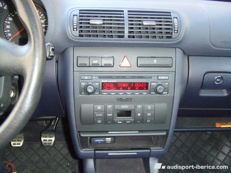

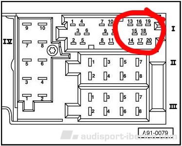

Freestylero Publicado 11 de Septiembre del 2009 Denunciar Publicado 11 de Septiembre del 2009 tienes q conectarlo por el bloque 3 del conector 1 de la concert lo q seria el CDC cargador cd's te lo marco con un circulo el conector va enchufado ahi y listo la radio lo considera como q llevas cargador de cds yo ya me quite de estos inventos al poner la rns-e pero mientra slo use es una gozada de comodo, yo se echa en falta no salga el titulo de las canciones Responder
Freestylero Publicado 11 de Septiembre del 2009 Denunciar Publicado 11 de Septiembre del 2009 colocacion muchos la ponen en la guantera yo te aconsejo en la tapita q tendras vacia debajo del clima asi es cono lo tenia yo y e slo mas comodo q no tener q abrir guantera para cambiar tarjetas o conectar mp3 o ipod Responder

Uri_a3 Publicado 11 de Septiembre del 2009 Autor Denunciar Publicado 11 de Septiembre del 2009 Gracias Roberto, pero en que pines exactamente iria conectado? Aun me falta comprar el aparato y no se bien bien que tipo de conector traera. Responder
