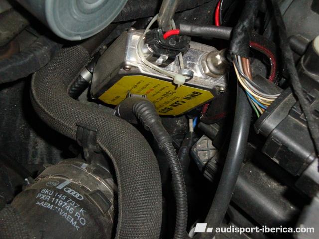

Batallas Publicado 26 de Noviembre del 2009 Autor Denunciar Publicado 26 de Noviembre del 2009 (editado) La pagina web es http://www.cannonlight.com/ y yo las que llevo son de 6000º pa no dar mucho el cante, de todas formas tiene que ser un kit especial con CAN-BUS pq si no da fallo en FIS, se venden un tipo de condensador para intercalar entre el kit y el conector original del coche, pero lo unico que te puede pasar es que quemes el motor del limpiaparabrisas, en la pagina web estan en 150€, yo los podria conseguir por 100€ Saludos Editado 26 de Noviembre del 2009 por Batallas Responder

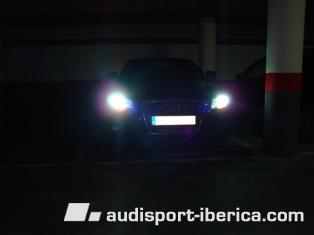

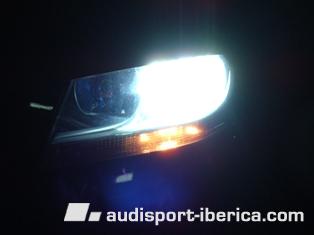

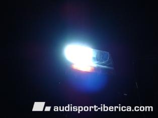

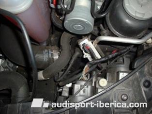

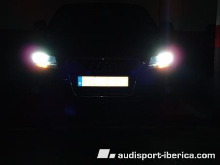

Batallas Publicado 24 de Diciembre del 2009 Autor Denunciar Publicado 24 de Diciembre del 2009 A ui os dejo las fotos Responder
Batallas Publicado 24 de Diciembre del 2009 Autor Denunciar Publicado 24 de Diciembre del 2009 (editado) Editado 24 de Diciembre del 2009 por Batallas Responder
Rinir Publicado 25 de Diciembre del 2009 Denunciar Publicado 25 de Diciembre del 2009 saludillos. yo llevo los xenon de serie y no os aconsejo ponerles xenon de 6000 K. Dan tela de cante porque son mas azulados que blancos. Son mejores los de 5000K que es un blanco puro. Los que trae audi de serie son de 4300K por lo tanto son blancos tirando a un toque amarillento. Yo compre unas bombillas xenon de 6000k y aparte de ser bastante azuladas, pierdes mucha (y digo muchaaaa) luminosidad con respecto a las de serie, y ya no os cuento si el asfalto esta mojado. Le volvi a ponerles las de serie por estetica y por seguridad. Se las compre al esponsor de ASI (Omtuning) y cuando las quise devolver me dijeros que ese no era motivo suficiente para devolucion y que no me las aceptaban. Ennnnseguia les voy a volver a comprar otra vez a esta gente. Por lo tanto el mejor tono de color para mi gusto es 5000K que son los que llevan los mercedes y BMW. Es un blanco blanco, bonito de verdad. Ademas se estan poniendo de moda eso de llevar faros halogenos con bombillas xenon y en mi humilde opinon creo que molestan bastante incluso teniendolas bien regladas. El faro no esta preparado para este tipo de bombillas con tanta intensidad y que reflejan mucho la luz, molestando al que viene en frente. No es por crear polemica, pero creo que es un error ponerles xenon a faros halogenos. En fin, allá cada uno. Saludillos Responder
