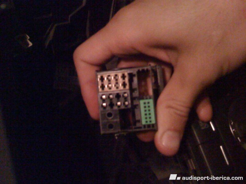

kany1987 Publicado 12 de Septiembre del 2009 Denunciar Compartir Publicado 12 de Septiembre del 2009 Hola. La concert III no tiene salida rca fisica pero se que se le puede sacar pero no se cmo....puse un post hace tiempo y me dijeron que era posible. Aqui estan las conexiones necesito sacar un rca y el cable para encender la etapa cuando se enciende la radio. Responder Enlace al comentario Compartir en otros sitios web More sharing options...

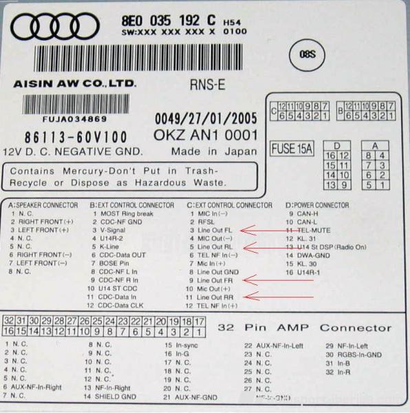

martin-corti Publicado 20 de Septiembre del 2009 Denunciar Compartir Publicado 20 de Septiembre del 2009 creo que va igual que el rns-e. puedes comprar uns adaptadpores que vienen echos a comprar los pines en el conce y los rca en alguna tienda de electronica y hacelos tu mismo. http://www.stagemotion.com/index.php?page=...t&Itemid=27 hay tienen los cables ya echos y para conectarlos hay te mando el esquema del rns-e, mira en tu concert a ver si el esquema pone lo mismo en esas posiciones Responder Enlace al comentario Compartir en otros sitios web More sharing options...
