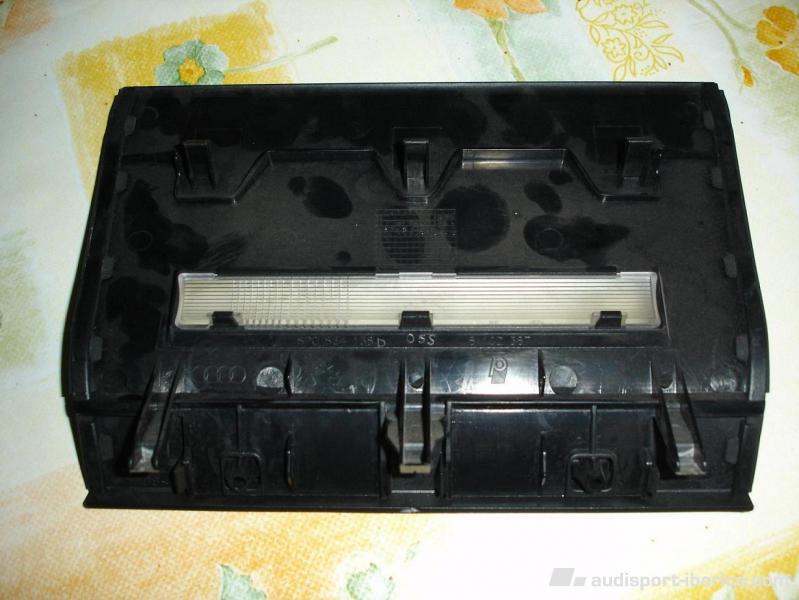

Fonsiyu Publicado 12 de Septiembre del 2009 Autor Denunciar Publicado 12 de Septiembre del 2009 Y esto es la tapa que llevaba antes mi mueble 1Din debajo, decir que la luz que alumbre el hueco no la lleva el clima, la lleva el mueble (lo he comprobado en el mio ya que mo lo traje junto con todo los botones y radio), pero entonces la cuestion es, el muble 2Din no lleva luz ahi? o es que me han puesto un mueble 2 Din sin luz? Responder

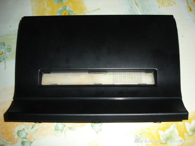

Fonsiyu Publicado 12 de Septiembre del 2009 Autor Denunciar Publicado 12 de Septiembre del 2009 Otra de la tapa. Y una dudilla (que crispacion que llevo hoy con una base de arrepentimiento), puede quitar la bombilla (que no es una bombilla si como un plastico alargado con una clavija para enchufarle el cable de la corriente) y adaptarlo de alguna forma al mueble 2 Din ya que llevo el conector para ello ? Responder
mochi696 Publicado 12 de Septiembre del 2009 Denunciar Publicado 12 de Septiembre del 2009 VARIAS COSAS.... --La primera... ya te vale de cogerte el rns original ya que ultimamente han sacado casset que son la caña y tienen mil cosas mas que el original...pero bueno si te gusta lo original tampoco esta mal... --La segunda... yo hice el cabio yo de 1 a 2 dim y ni de coña doble tanto el lateral....lo sabe alvaroglr, y fernando que estuvieron conmigo ayudando --La tercera..NO SE TIENE QUE CORTAR NADA MAS QUE EL CLIMA.... no la bandeja..... se te quedara corta seguro... eso te lo han jodido...tengo que mirar pero creo que tengo yo una te la regalo si la encuentro. --La cuiarta.. la luz no te la han puesto porque no han querido aunque debajo del navegador no hace falta poner nada osea ninguna tapa pero la luz deberian haberla puesto... --La quinta... Yo ni por que me paguen 300 euros haria el cambio a otra persona... con lo que me costo..... un saludo Responder

vikyngo_ Publicado 12 de Septiembre del 2009 Denunciar Publicado 12 de Septiembre del 2009 Ya sabes el lunes te toca llamar a todonavedadores, y mostrales tus quejas Bueno entonces entonces alguien de aqui que haya hecho el cambio a 2DIN que tuviese el paquete de iluminación interior? yo lo tengo pero hay q hacer algun brico con dichas tapas Responder
Fonsiyu Publicado 12 de Septiembre del 2009 Autor Denunciar Publicado 12 de Septiembre del 2009 Ya sabes el lunes te toca llamar a todonavedadores, y mostrales tus quejas Bueno entonces entonces alguien de aqui que haya hecho el cambio a 2DIN que tuviese el paquete de iluminación interior? yo lo tengo pero hay q hacer algun brico con dichas tapas Pero el mueble 2Din no trae luz en el hueco? Hay un mueble 2 Din con luz y otro sin luz? La tapa podria aprovechar la mia del 1 Din que ya lleva el plastiquito para que pase la luz no? Responder

Nephilim Publicado 12 de Septiembre del 2009 Denunciar Publicado 12 de Septiembre del 2009 el mueble 2din de serie con paquete de iluminacion interior NO trae luz Responder
titobruni10 Publicado 12 de Septiembre del 2009 Denunciar Publicado 12 de Septiembre del 2009 el mueble 2din de serie con paquete de iluminacion interior NO trae luz Pero entonce existe mueble de doble din con paquete de iluminación interior? Lo digo porque voy a aceptar la adaptación y quiero saber si existe dicho mueble. Responder
Nephilim Publicado 12 de Septiembre del 2009 Denunciar Publicado 12 de Septiembre del 2009 el mueble 2din de serie con paquete de iluminacion interior NO trae luz Pero entonce existe mueble de doble din con paquete de iluminación interior? Lo digo porque voy a aceptar la adaptación y quiero saber si existe dicho mueble. a ver que no es eso, me habré expresado mal. Lo que he dicho es que en los coches con mueble 2din de serie y que además cuenten con el extra "paquete de iluminacion interior", dicho paquete no incluye ninguna luz en el mueble 2din. Vamos que lo normal es NO tener luz alguna en el hueco del cenicero tengas o no tengas dicho paquete. Responder
Juanma_75 Publicado 12 de Septiembre del 2009 Denunciar Publicado 12 de Septiembre del 2009 el mueble 2din de serie con paquete de iluminacion interior NO trae luz Pero entonce existe mueble de doble din con paquete de iluminación interior? Lo digo porque voy a aceptar la adaptación y quiero saber si existe dicho mueble. a ver que no es eso, me habré expresado mal. Lo que he dicho es que en los coches con mueble 2din de serie y que además cuenten con el extra "paquete de iluminacion interior", dicho paquete no incluye ninguna luz en el mueble 2din. Vamos que lo normal es NO tener luz alguna en el hueco del cenicero tengas o no tengas dicho paquete. Exacto!. Yo llevo mueble 2din (restyling) con paquete de iluminación y no tengo ninguna luz en el hueco del cenicero. Donde si la lleva es dentro del cenicero. Responder
