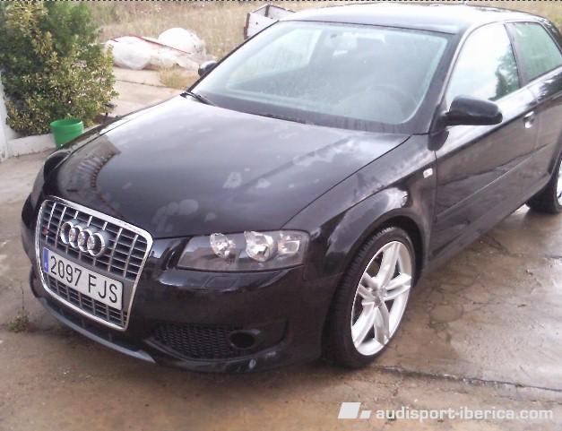

DANIATTRACT Publicado 13 de Septiembre del 2009 Denunciar Publicado 13 de Septiembre del 2009 (editado) Pues llevo ya algún tiempo(unos 5 meses) con un pequeño ''cloc'' en el volante cuando giro la dirección en parado y algunas veces lo hace y otras no.Yo no le hice caso porque tampoco es algo exagerado,pero hace unos dias a un forero le ocurría lo mismo que a mi y en el conce le cambiaron la cremallera de la dirección.Mi coche le queda garantía hasta marzo 2010,pero mi gran duda es que hace un mes como algunos sabeis puse unas replicas en 18 y no sé si llevarlo al conce con las replicas porque aunque el ruido lo tengo mucho antes de montarlas,son capaces de culparlas del ruido de la dirección y no pagar en garantía. ¿Lo llevo con las llantas de serie o con las réplicas no tendré problemas? Saludos. Editado 13 de Septiembre del 2009 por DANIATTRACT Responder
