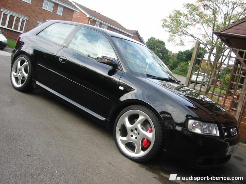

santi c Publicado 22 de Octubre del 2009 Autor Denunciar Publicado 22 de Octubre del 2009 guzman eres el capo gracias,probare mañana si puedo,como q es una patata el s3.....gusman normal comparado a lleverlo repro q stock hay diferencia,yo llevando repro no me huele ni en bajos ni en altos es como si fueran un 90cv no exagero,puede ser q sea algun manguito rajado,o la dv o la n75.sabes como se desenchufa las mangueras del filtro de la gasolina son unos conectores rarros no llevan abrazadera,y no se desenchufarlos para poner el filtro de gasolina nuevo,os dejo una buena foto para los amantes del s3 Responder

guzman Publicado 22 de Octubre del 2009 Denunciar Publicado 22 de Octubre del 2009 Muy guapo el coche ,se me olvido el decirtelo cambia esos faros en cuanto puedas Responder
santi c Publicado 23 de Octubre del 2009 Autor Denunciar Publicado 23 de Octubre del 2009 jajjajaq gracia guzman el s3 negro no es mio es de uno del forero aleman jajjaja,yo tengo un a3 tdi 130cv tlr... q lo vendo en breve y me compro el s3 si va bien 210cv amk de motor del 2002 de un amigo es plata como el tuyo ,de serie total,hace mal tiempo y no puedo probar lo q me dijiste del tubo de desconectarla del la n 75, puedo circular asi con el tubo desconectado,gracias lo q necesites pidelo guzma te lo curras mucho Responder

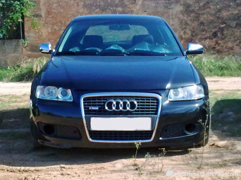

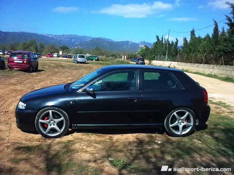

santi c Publicado 23 de Octubre del 2009 Autor Denunciar Publicado 23 de Octubre del 2009 y este es mi petrolero a3 tdi 130 by tlr gold,muyyyy cuidado roscadas 235 40 18 prachoques s3 trsero del single frame s-linecapo alargDOOO y algo mas q tengo para montar paro no lo pongo por q lo vendo aleron xenon etc....espeor q os guste saludos a todos Responder
santi c Publicado 23 de Octubre del 2009 Autor Denunciar Publicado 23 de Octubre del 2009 espero q os guste Responder
