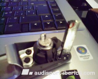

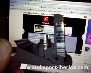

NOVFEDE Publicado 14 de Septiembre del 2009 Denunciar Publicado 14 de Septiembre del 2009 Al tiempo que me presento en el foro os pongo un pequeño brico para reparar el tirador de la guantera sin tener que pasar por el taller El primer problema es abrir la guantera cob el tirador roto , para eso se ha de quitar la tapa lateral derecha y presionar con un destornillador en el pasador, os pongo una foto. despues hay que desmontar la guantera, quitar los cinco tornillos que la sujetan tres arriba y dos debajo, por ultimo soltar la cerradura sacando el tornillo lateral izquierdo y tirando sale. Desmontar la cerradura y pegar con Araldit, que es el mas resistente para este caso, nada de Super Glue que se vuelve a romper. Para que quede mas fuerte podeis poner como yo una plaquita metalica. Espero que os sirva. Saludos. Responder

geoda Publicado 5 de Diciembre del 2009 Denunciar Publicado 5 de Diciembre del 2009 (editado) buenas intenté hacer la ñapa con el pegamento y me quedó igual que la foto ya iba yo tan contento y cuando pruebo abrir la guantera de nuevo me quedé con el tirador en la mano otra vez. He tenido que comprar la pieza unos 30 leuros es la de la llave, os aviso si le vuelve a ocurrir a alguien esto y compra la pieza, cuando vaya a cambiar el bombín de la cerradura, ojo cambiarlo con la llave metida en la cerradura porque si no corres el riesgo de que la cerradura se desajuste o desarme y luego es peor por que te tienen que pedir una cerradura para tu llave. De paso he buscado el pasador del freno de la guantera que se le había salido y al no encontrarlo por lo pequeño que es le he puesto un pasador cualquiera y también va así que ñapa realizada con exito gracias a los compañeros del foro lo siguiente es el respaldo. ah se me olvidaba, la pieza nueva te viene completa así que del pasador de enganche lo olvidas ya que viene colocado en su sitio, así que el que tenga cerradura es lo único que tiene que tener en cuenta por lo demás está super explicado el desmontaje no hay complicación, aunque mi guantera aparte de los cinco tornillos exagonales lleva uno más en el lateral donde quitas la tapa, supongo que en los demás será igual. Para quitar la cerradura rota necesitas una llave torx no me fije en el número pero no es muy grande un 3.5 aprox. Editado 5 de Diciembre del 2009 por geoda Responder

sr_marques Publicado 4 de Marzo del 2010 Denunciar Publicado 4 de Marzo del 2010 (editado) Tirador de guantera funcionando. Muchas gracias NOVFEDE. Por si sirve de ayuda, os cuento mi experiencia. Lo pegué con loctite, le fabriqué una camisita de 3 lados con el aluminio de una lata de refresco (recortas un trozo de la lata, le pegas dos dobleces y listo) y la pegué también con el mismo pegamento. y luego otra camisa por el otro lado bien pegadita por si fuera poco. Esta me la curre un poco más y la pase por debajo tomando la curva. Me recordó a mi infancia cuando tenía que forrar los libros del cole. Muy sencillo, claro que para mi fué muy facil desmontar la guantera, despues de mi experiencia previa, a haber realizado antes el brico de quitar el ronroneo de las poleillas del aire al meter o sacar llave de contacto. Saludos. Editado 4 de Marzo del 2010 por sr_marques Responder
