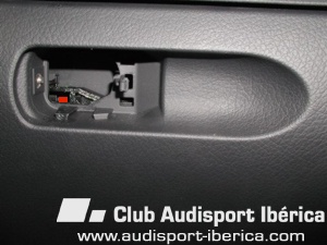

Gaizka1978 Publicado 21 de Septiembre del 2016 Denunciar Publicado 21 de Septiembre del 2016 lo de la cerradura es lo de menos el tirador es exactamente el mismo El tema es que cuando compre el A4 de segunda mano no tenia tirador, y claro no se como funcionaba. Si te sientas de frente a la guantera (el único modo de sentarse jejeje) me encuentro con el siguiente dilema. La guantera se cierra con dos resortes (por llamarlos de algún modo) uno que sale hacia la derecha y otro que sale hacia la izquierda. El de la izquierda si meto la mano en el hueco que ha dejado el tirador, puedo manipularlo y puedo moverlo hacia un lado y hacia otro, pero el de la izquierda no tiene nada que llegue hasta el hueco, por lo que el unico modo de abrir la guantera es quitando la tapa lateral y empujando el resorte hacia dentro. Mi pregunta es... como actúa el tirador en el resorte de la derecha, si no llega nada que los una? Por eso pido si alguien tiene algún manual o algún enlace a algún vídeo para poder montarlo y no cagarla... Gracias!!! Responder

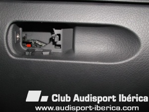

Carlisu84 Publicado 21 de Septiembre del 2016 Denunciar Publicado 21 de Septiembre del 2016 el tirador de la guantera tiene una patilla que encaja perfectamente en una guia que accionan los resortes Esa patilla encaja en esto que indico con el punto rojo Responder
