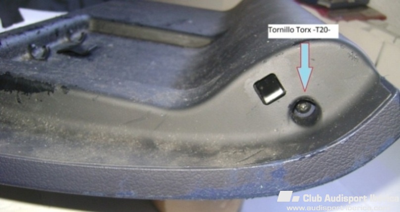

Juan Bilbo Publicado 11 de Octubre del 2016 Denunciar Publicado 11 de Octubre del 2016 Buenas, Hoy os voy a adjuntar 4 fotos para desmontar la cerradura de la guantera. En la primera foto, de cuatro, se ve el agujero que hay en la parte izquierda de la tapa y en él hay un tornillo torx T20 Responder

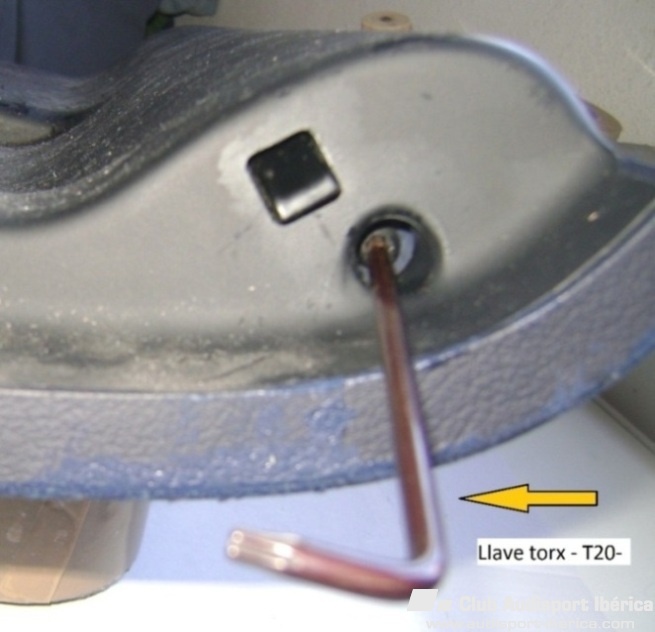

Juan Bilbo Publicado 11 de Octubre del 2016 Denunciar Publicado 11 de Octubre del 2016 Segunda foto de cuatro. En esta foto se ve la llave Torx de 20 (T20) insertada en el tornillo. Para quitar este tornillo, y la cerradura entera, no hace falta desmontar la puerta, ya que se puede meter la llave T20 insertándola en la posición contraria a como se ve en ta foto, es decir, insertarla por la parte más corta. Responder

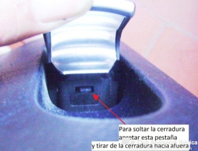

Juan Bilbo Publicado 11 de Octubre del 2016 Denunciar Publicado 11 de Octubre del 2016 Tercera foto de cuatro. En esta foto se ve la pestaña que hay que apretar para poder soltar la cerradura. Apretamos la pestaña y tiramos de la cerradura hacia afuera. Responder

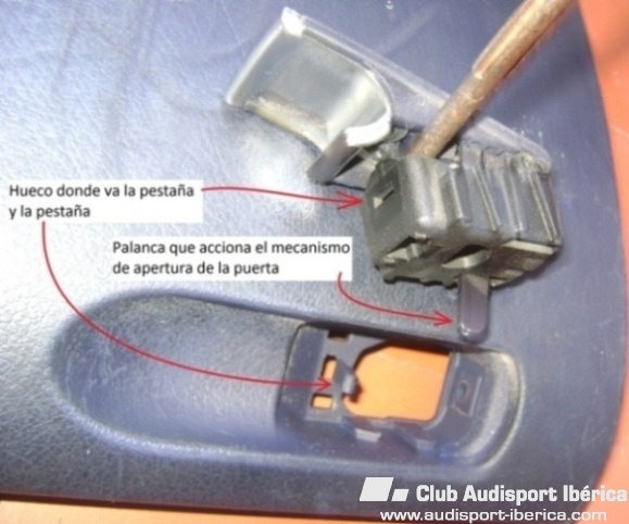

Juan Bilbo Publicado 11 de Octubre del 2016 Denunciar Publicado 11 de Octubre del 2016 Cuarta foto de cuatro. En esta última foto se puede ver la cerradura desmontada, la pestaña que la sujeta y la palanca que acciona los pasadores de apertura de la puerta. Saludos. Responder

Carlisu84 Publicado 8 de Diciembre del 2016 Denunciar Publicado 8 de Diciembre del 2016 en principio hay que soltar la pestaña como pone en la imagen, aparte del tornillo es lo unico que lo sujeta Responder
