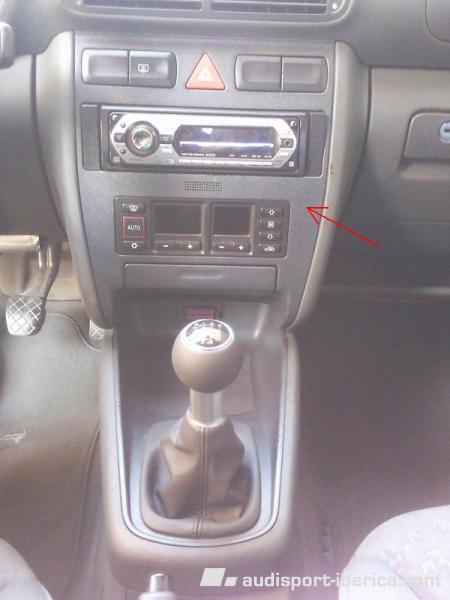

Christopher Publicado 14 de Septiembre del 2009 Denunciar Publicado 14 de Septiembre del 2009 Quería preguntaros cómo se quita el embellecedor de la consola central y ya puestos os enseño mi nuevo pomo Grácias y un saludo!! Responder
Bully Publicado 14 de Septiembre del 2009 Denunciar Publicado 14 de Septiembre del 2009 Hola Chris. Va a presión. Retira alguna de las tapitas superiores de la consola para poder tirar de ella. Verás cómo va cediendo. Aparte, antes de quitarla seguramente has de quitar la radio como es lógico. Saludos. Responder
audi a3 96 Publicado 14 de Septiembre del 2009 Denunciar Publicado 14 de Septiembre del 2009 Quería preguntaros cómo se quita el embellecedor de la consola central y ya puestos os enseño mi nuevo pomo Grácias y un saludo!! es mui facil tienes que sacar el radiocassete y el cenicero para poder tirar de mas lados a la vez sin romperla... el cenicero tiene un tornillo en su parte superior es una bobada quitarlo y luego es tirar de la placa con cuidado Responder

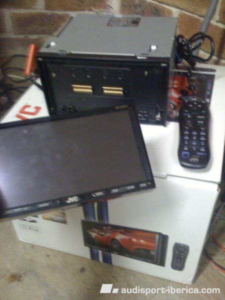

Christopher Publicado 14 de Septiembre del 2009 Autor Denunciar Publicado 14 de Septiembre del 2009 Buen canvio christopher!! Es un canvio que se nota y es baratiyo! Bueno lo de la consola ya te lo han solucionado. Saludos! Grácias!! La verdad es que me encanta, aunque yo quería el que tiene "agujeritos", pero como la referéncia la pedí aquí en el foro, imagino que hubo algún despiste y me dieron la del que llevo. Pero bueno que no me disgusta mucho tampoco!! ya cuando jubile éste pondré el otro. Grácias por las respuestas, mañana mismo miro a ver si soy capaz de quitar el embellecedor, que tengo que tomar unas medidas para hacerme un marco para la señora de la foto que me está esperando y de la cual sólo me separa la estructura interior doble DIN que estoy a la espera de un forero para comprarla y el embellecedor que tengo que hacerme.. Un saludo!! Responder
Daniels19 Publicado 14 de Septiembre del 2009 Denunciar Publicado 14 de Septiembre del 2009 Jostias! Tu si que sabes!! Estoy enamorado de esa monada! Pero demasiados € para mi economia, de momento claro, ajjaja. Saludos y suerte! Responder
Christopher Publicado 14 de Septiembre del 2009 Autor Denunciar Publicado 14 de Septiembre del 2009 Jostias! Tu si que sabes!! Estoy enamorado de esa monada! Pero demasiados € para mi economia, de momento claro, ajjaja.Saludos y suerte! Lo mismo me pasó a mí, fue amor a primera vista y aparte de encontrarla muy barata, me la regaló la mujer para el aniversario. La pantalla costó 300€ más 100€ de la aduana, asi que por 400€ la tuve y aquí en el sitio que más barata la encontré subía a 790.. Un saludo!! :cry1: Responder
