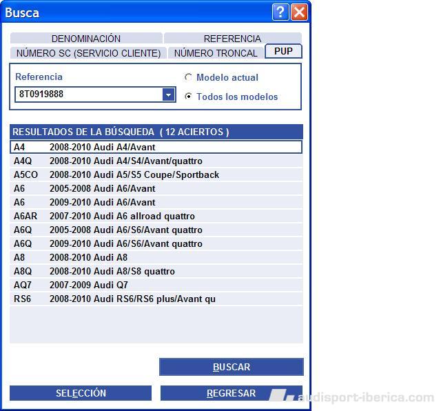

ximo@6 Publicado 16 de Septiembre del 2009 Denunciar Publicado 16 de Septiembre del 2009 (editado) ya pero en este caso si hay referencias distintas, y si le das a ver los vehiculos compatibles con esa referencia solo te sale todos los a6 y al road, y encambio con con el de q7 solo sale este, puede que sea igual pero, etka no la da como compatible, en algunas piezas te aparece el a4 a5 a6 a8 de hecho los modulos sds que se estan montado por aqui la mayoria son del a8 nada mas que hay que ver el año de fabricacion, y el año de de fabricacion de nuestro modelo, todavia no se sabia ni que iba salir mientras que el a8 ya montaba mmi de segunda generacion Editado 16 de Septiembre del 2009 por ximo@6 Responder
ximo@6 Publicado 16 de Septiembre del 2009 Denunciar Publicado 16 de Septiembre del 2009 ya pero en este caso si hay referencias distintas, y si le das a ver los vehiculos compatibles con esa referencia solo te sale todos los a6 y al road, y encambio con con el de q7 solo sale este, puede que sea igual pero, etka no la da como compatible, en algunas piezas te aparece el a4 a5 a6 a8 de hecho los modulos sds que se estan montado por aqui la mayoria son del a8 nada mas que hay que ver el año de fabricacion, y el año de de fabricacion de nuestro modelo, todavia no se sabia ni que iba salir mientras que el a8 ya montaba mmi de segunda generacion, pero para que veas esto es lo que sale cuando una cosa es compatible con otro modelo Responder
