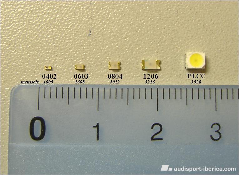

anuevo34 Publicado 16 de Julio del 2010 Denunciar Publicado 16 de Julio del 2010 Repasando hilos he rescatado este de la inmensidad del foro....... La verdad es que se me han puesto los dientes largos y quizás me anime........ Solo hace falta un poco de maña con un soldador de baja potencia y punta fina......Ademas leds SMD en colores blanco, azul amarillo y verde..... Los leds los podeis ver en una tienda de Ebay que se llama TopBright Led Store.....Son relativamente baratos pero hay que comprar un mínmo de 10 unidades Leds SMD Tambien se podria buscar en otro sitio y comprar las unidades que necesitemos de cada color..... Para identificar el tipo de leds...... Si algien tiene una foto detallada y con calidad para identificar cada led le agradecería que me la mandara, de esa manera y si me animo, ya sé cuantos leds y de que tipo necesito...... No obstante si lo desmonto yo haré las fotos..... Como tengo un clima escacharrado, ya en su día probé a desoldar y soldar en la placa con los leds de este tipo (3528) y no lo vi excesivamente difícil..... No sé si será muy complicado llegar hasta el MMi pero como en breve tengo que desmontar toda la consola central para otro brico lo comprobaré..... Se aceptan sugerencias en cuanto al color..........Tanto rojo me deprime....... Responder

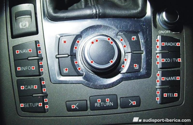

anuevo34 Publicado 16 de Julio del 2010 Denunciar Publicado 16 de Julio del 2010 Y aquí os pongo el esquema de donde están situados los leds, para que os hagáis una idea de cuantos necesitáis de cada color....... Como podéis ver en el esquema son dos leds por tecla para el testigo y otros dos para las letras. Responder

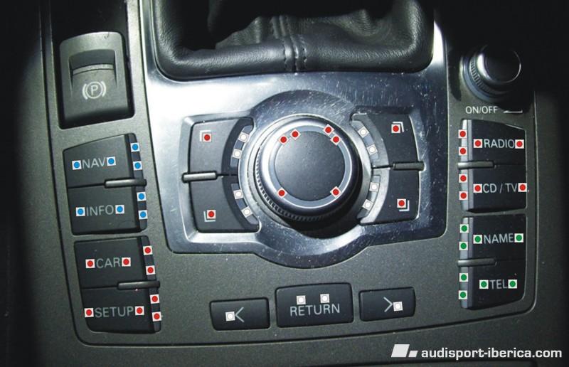

anuevo34 Publicado 19 de Julio del 2010 Denunciar Publicado 19 de Julio del 2010 Nadie entra al trapo........????? Me siento solo ante el peligro...... Bueno voy contando las evoluciones.... Me han dejado un soldador de 26 w y haciendo practicas con la placa del clima, parece que no es complicado.....Y sin utilizar el flux, que tengo que comprarlo aun........ Hay espacio suficiente y no creo que haya problemas en unir pistas..... Como en todo viene el dilema.......Que colores poner??????? Os dejo es esquema que he preparado con los colores que puso el americano, añadiendo las letras del mismo color que el testigo.....Acepto sugerencias, es mas me gustaría que me las hicierais...... Responder

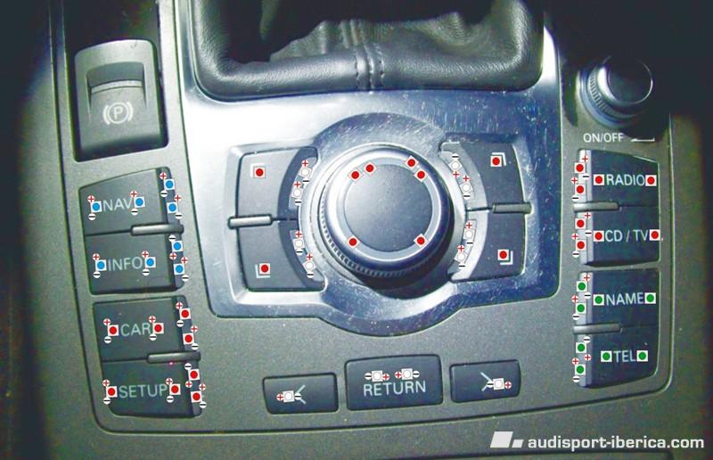

anuevo34 Publicado 23 de Julio del 2010 Denunciar Publicado 23 de Julio del 2010 Novedades en el tema...... Esta tarde he desmontado toda la consola y he sacado el MMI...........LLeva trabajo pero no me ha resultado muy complicado, o al menos lo esperaba mucho peor........ Lo de desoldar y soldar sí que me parece algo mas complicado y mas sin haber comprado el material necesario soldador de 11 w y flux para proteger del calor el led y facilitar la soldadura.......Las pruebas que realicé con el clima de desguace fueron satisfactorias, pero en ese caso no me jugaba nada......... Lo que sí he hecho ha sido averiguar pacientemente la polaridad de los leds que interesan.......aunque al hacer el esquema se me han olvidado la letras de la derecha..........Hay que tener en cuenta que los leds van con polaridad y si la cambiamos no lucen. Mañana por la mañana he quedado con un amigo para que me de su opinión y si se atreve a ayudarme......(es casi electrónico) El esquema es este: Nadie se anima??????? Responder
