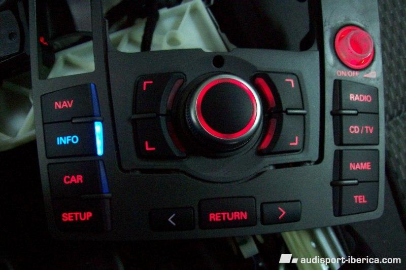

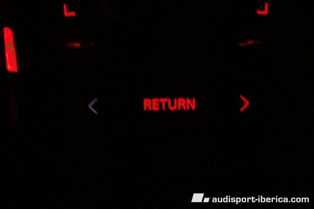

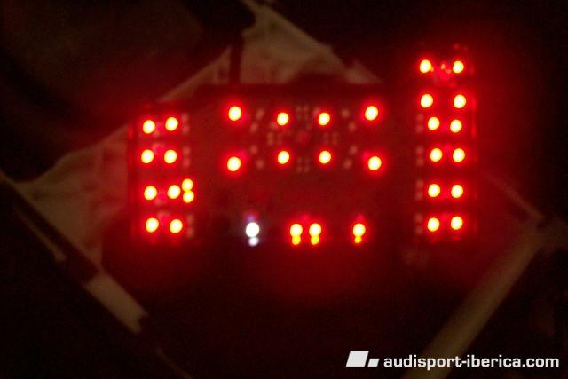

anuevo34 Publicado 25 de Julio del 2010 Denunciar Publicado 25 de Julio del 2010 (editado) JNV dijo: Como siempre alguien tiene que ser el primero y esta vez te ha tocado a tí Que suerte..........Aunque en el fondo me encanta desmontar cosas....... Bueno paso a las novedades........que por cierto no son todo lo positivas que yo quisiera.... A falta de que me llegue el pedido de leds que hice en la tienda donde los pidió Txispis (RSOnline) he estado probando con uno de color blanco que quité del climatizador de desguace. En el pedido tengo de color naranja, azul, verde y blanco....... Resulta que el led de color blanco es el que trabaja en voltaje mas alto de este tipo de leds, en torno a los 4voltios, mientras que el rojo trabaja a la mitad..... de esto se deduce que si lo instamos en una placa que se ha diseñado para el led rojo al montar el blanco luce menos...Yo pensé que esto se compensaría al tener el blanco mas intensidad lumínica que el rojo pero el equilibrio no ha sido el que yo esperaba.......... Habría que esperar a que llegue el pedido y probar los otros leds para ver la intensidad de luz que dan...... Por ahora os pongo unas fotos, ya digo provisionales, de la prueba realizada. Si alguien puede APORTAR ALGO estaría encantado..........Necesito alguien con conocimientos de este tema....... Foto de la placa con la intensidad al máximo (regulada desde el cuadro) de la iluminacion...... Aunque en la foto no se aprecia muy bien hay un led blanco (el de la flecha izd junto a la tecla RETURN) La misma foto pero con la iluminación al mínimo. Editado 25 de Julio del 2010 por anuevo34 Responder

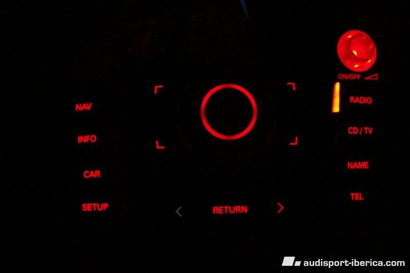

anuevo34 Publicado 25 de Julio del 2010 Denunciar Publicado 25 de Julio del 2010 Y ahora con la caratula puesta......Se nota bastante que le falta intensidad.... Un poco mas de detalle: Responder

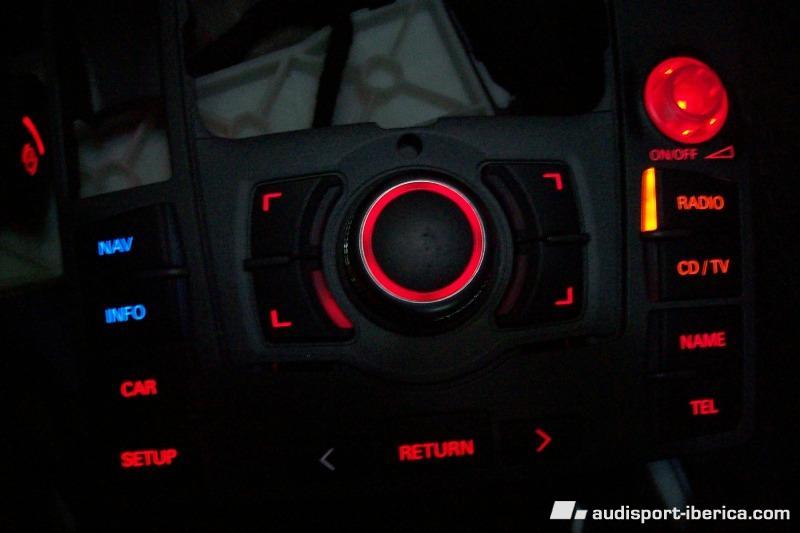

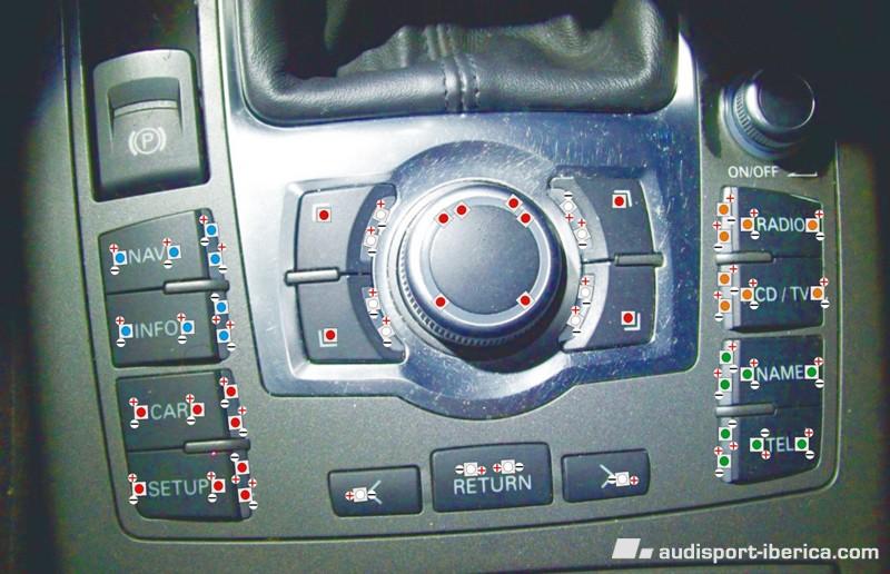

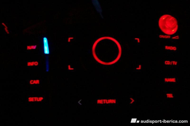

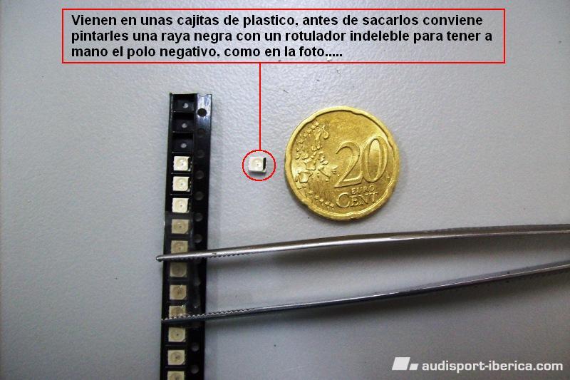

anuevo34 Publicado 27 de Julio del 2010 Denunciar Publicado 27 de Julio del 2010 Conseguido !!!!!!!!!!!! Por fin...... Bueno después de la euforia os comento.....Esta mañana me ha llegado parte del pedido de leds, en concreto los naranjas que son para Radio y CD y los azules para Navegador e Info.............. Esta tarde me he puesto en faena y el resultado es OPTIMO.....tanto es así que ademas del chivato se lo he puesto a las letras............Me encanta..... Espero que mañana o como muy tarde el jueves me llegue el resto del pedido, verdes para name y tel y blancos para return, sus flechas y los 4 que hay pegados al mando circular. Os actualizo la foto del esquema con los colores que en principio voy a dejar y con la polaridad de botones de la derecha, que no la tenía..... EN cuanto tenga un rato os pongo unas fotitos.......Ahora a cenar que tengo hambre.... después de una larga jornada soldando leds con los nervios a punto de estallar,,,,,,,,,,Uf.... Responder

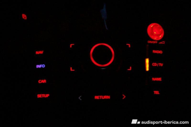

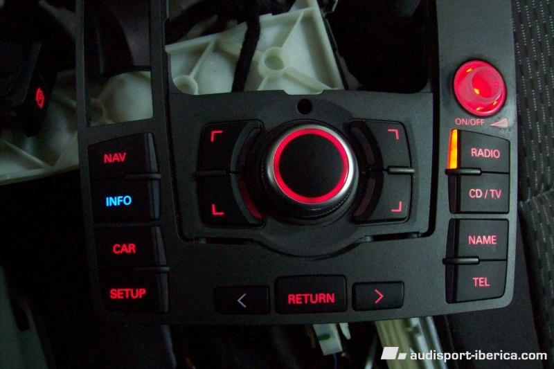

anuevo34 Publicado 27 de Julio del 2010 Denunciar Publicado 27 de Julio del 2010 Y ahora las fotos......Que complicado es hacer fotos buenas de luces, tendrá que hacer algún cursillo..... Fotos a oscuras..... Fijaros en la tercera, aunque en la foto no se aprecia muy bien, la palabra INFO va iluminada en Morado. Ha sido un experimento al colocar un leds azul y dejar el otro rojo.... Responder

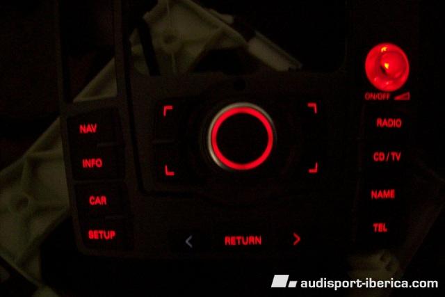

anuevo34 Publicado 27 de Julio del 2010 Denunciar Publicado 27 de Julio del 2010 Ahora con algo mas de luz......poco a poco hay mas cambios de luz, pero solo azules y naranjas hasta mañana o pasado que habrá verdes y blancos.... Responder

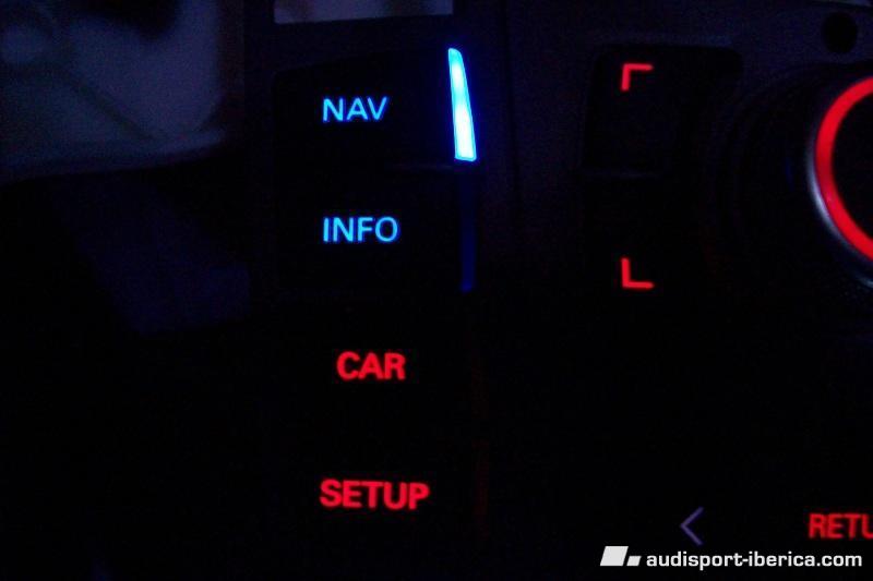

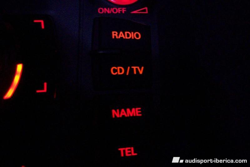

anuevo34 Publicado 27 de Julio del 2010 Denunciar Publicado 27 de Julio del 2010 Y otra mas.........En esta las letras de la derecha ya están en naranja, pero en la foto apenas se nota... Responder
anuevo34 Publicado 27 de Julio del 2010 Denunciar Publicado 27 de Julio del 2010 Unos detalles de las letras......En esta se nota algo mas la diferencia entre rojo y naranja......En un par de días esto dará igual ya que debajo del naranja irá el verde......... En la realidad se ve mucho mejor..... Responder

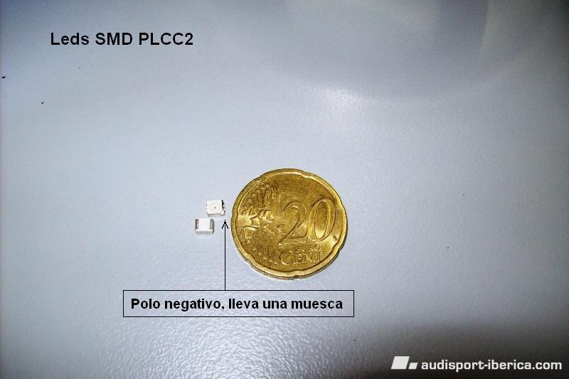

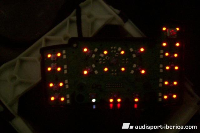

anuevo34 Publicado 27 de Julio del 2010 Denunciar Publicado 27 de Julio del 2010 Y estos son los protagonistas....... Responder
