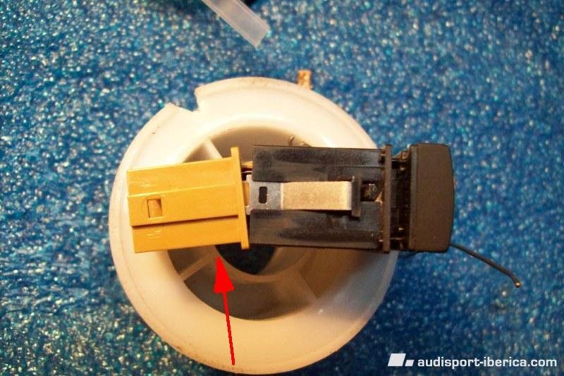

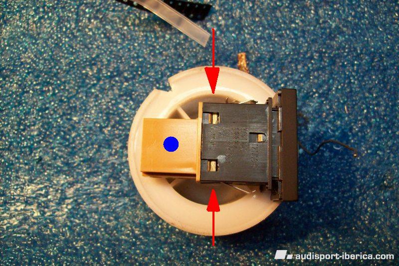

anuevo34 Publicado 25 de Octubre del 2010 Denunciar Publicado 25 de Octubre del 2010 (editado) Os pongo un pequeño brico con alguna foto que saqué....... Soldando no hay fotos porque me faltaban manos........ :dl: :clap1: :clap1: Para sacar el botón de su ubicación, yo le empujo con la mano desde la parte de atrás, tras quitar el clima......el mío sale bien....Si se os resiste el clima con un destornillador plano y apalancado sobre la tapa del botón también os saldrá... Hay que retirar el conector de cables haciendo presión antes en la pestaña de bloqueo. Una vez suelto presionamos a la vez donde indican las flechas rojas con una mano y con la otra intentamos "doblarlo"...... de esa manera hemos soltado un lado, luego tiramos hacia arriba y nos quedará completamente suelto......(Ver fotos...) Editado 25 de Octubre del 2010 por anuevo34 Responder

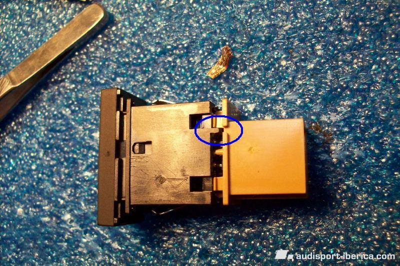

anuevo34 Publicado 25 de Octubre del 2010 Denunciar Publicado 25 de Octubre del 2010 (editado) A esto me refería con doblarlo....... Una vez así empujamos un poco en la dirección de la flecha y ya lo tenemos suelto.. Ojo con no perder las pestañas metálicas que hay en ambos lados.... Editado 25 de Octubre del 2010 por anuevo34 Responder

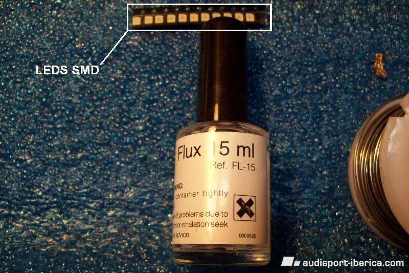

anuevo34 Publicado 25 de Octubre del 2010 Denunciar Publicado 25 de Octubre del 2010 Este es el liquido que ayuda mucho a desoldar y soldar los leds SMD, que también se ven en la foto..... Es un liquido transparente y lleva un pincel aplicador.......Antes de soldar o desoldar le damos un poco de flux.... Responder

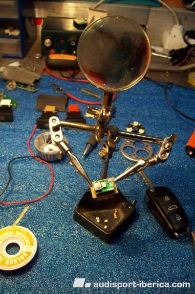

anuevo34 Publicado 25 de Octubre del 2010 Denunciar Publicado 25 de Octubre del 2010 Este puede ser vuestro gran ayudante........a falta de otro mejor.... Responder

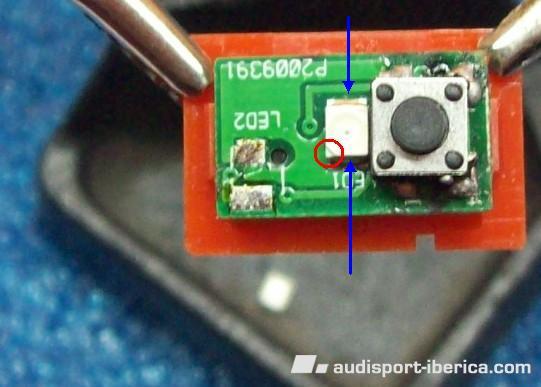

anuevo34 Publicado 25 de Octubre del 2010 Denunciar Publicado 25 de Octubre del 2010 Y para terminar..... Tenemos que fijarnos en la muesca (circulo rojo) que lleva el led en una esquina antes de retirarlo.....ese es el polo negativo. Yo le hago una marca en la placa con un rotulador para no equivocarme....... Luego se aplica flux en los dos puntos de soldadura (flecha azul), cojo unas pinzas y sujeto el led de un lado, aplico el soldador y tiro hacia arriba, quedando suelto de un lado, luego hago lo mismo en el otro y sale completamente...... Retiro el exceso de estaño sobre la pista, vuelvo a dar flux sobre las pistas limpias, cojo el led a colocar con la pinza (recordad la posición que debe llevar, igual que el que hemos retirado), y acerco el soldador con una gotita de estaño, lo aplico y en 1 segundo soldado.....repito la operación en el otro lado y terminado......... Básicamente si has utilizado alguna vez un soldador te resultará sencillo. Lo ideal es un soldador de poca potencia, 15-30 w y con la punta fina..... Ahora lo que tengo es una colección de leds rojos........ Responder
anuevo34 Publicado 25 de Octubre del 2010 Denunciar Publicado 25 de Octubre del 2010 Parece obvio, pero el led que hay en el centro es el que da la iluminación nocturna, y el de la esquina es es testigo de la función si lo lleva, por ejemplo el partronic........ Cuando montemos el botón de nuevo nos fijamos en la pestaña del circulo azul, para no colocarlo al revés......... Responder

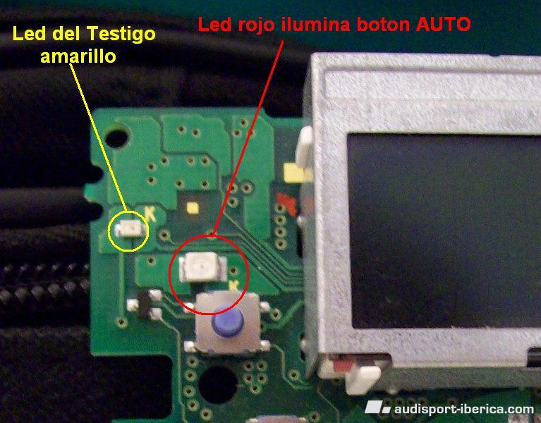

anuevo34 Publicado 26 de Noviembre del 2010 Denunciar Publicado 26 de Noviembre del 2010 Con tanto led al final se me irá la pinza.....eso, si no se me ha ido ya..... :lmfao: :clap1: Siguiendo con mi locura, he desmontado el clima para ver la posibilidad de darle algo de color..... Y sorpresa........ 1º.- Los leds que iluminan todas las teclas, SETUP, ECON, AUTO son del mismo tamaño que los del mmi...por lo que se pueden cambiar fácilmente..... 2º.- Los testigos de esas teclas son mas pequeños aun......esto ya parece algo mas complicado.... 3º.- Los leds que iluminan alrededor de las ruletas para seleccionar la temperatura son blancos todos, pero el color rojo del lado derecho de ambos botones y el azul del izquierdo lo da el color del plástico de la carátula, por lo que estos no se podrían cambiar.... 4º.- La polaridad creo que va marcada con una letra "K" en color dorado....Lo que no sé aun si es el positivo o el negativo....mañana toca investigarlo 5º.- Puede que haya otra sorpresa mas...... Os dejo una foto....... es del lado superior izdo según vemos en clima....... Responder
